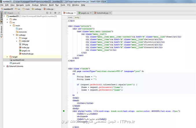

مشکل نخواندن متد جاوا در jsp
توی کد زیر چه مشکلی وجود داره که متد جاوا اجرا نمیشه؟
مشکل نه در بالا امدن برنامه هست و نه در اجرای ان فقط متد های جاوا رو نمیشناسه برنامه با maven و jboos باز شده است

با سلام به شما Itpro ای عزیز
به نظر میرسه شما tomcat , jsp-api رو به درستی نصب نکردید که این شئ ها داخل برنامه شما شناخته نمی شه . برای این کار شما باید tomcat رو به صورت محلی نصب کنید و به برنامه معرفی نمایید و همچنین jsp-api رو نیز مشخص کنید. برای نصب مرحله به مرحله tomcat به این سایت مراجعه کنید
پاسخ در 1395/01/18 توسط
دوست عزیز نمونه کد رو از طریق قسمت کد ویرایشگر ارسال کنید و دقیقا اشاره کنید کجا مشکل داره اینجوری هیچی معلوم نیست.
tomcat نصب نکردم با jboos کار میکنم" بهتره "
مشکلش در
project stracture____module__add__librrary__jboos__zadane tike jboos__ok__finish
کتاب خونه ی jdk بصورت اتوماتیک jboos رو نمیخوند
توی اپدیدت 15.0.4فکر میکنم این حرکت رو باید بزنیم 1هفته این مشکل رو داشتم
