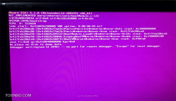

خطای صفحه بنفش در هنگام نصب ESXi
سلام ، این خطای ESXi چیه و چطور برطرف میشه ؟؟؟

ITPRO ی عزیز من هیچوقت به عمرم ندیدم ESXi هنگ کنه مگر اینکه سهل انگاری خودمون باشه ، من این خطا رو یکبار دیدم ، سیستم عامل ESXi شما قطعا دچار مشکل شده اما شک ندارم بحث خود سیستم عامل نیست ، من زمانی به این مشکل خوردم که سرور داغ کرد و به خاطر گرما به مشکل خوردم ، راهکارش نصب مجدد هست ، شما بررسی کنید نوسان برق یا اتفاق دیگه ای دائم میوفته یا خیر بعد به سراغ بحث سیستم عامل و نوعش بیوفتید. ITPRO باشید
طبق گفته سایت سازنده این خطا هنگامی رخ میده که فایل ایمیج ISO که میخاین باهاش Esxi رو نصب کنید به دلایلی یا آسیب دیده و یا به خوبی بر روی CD یا DVD که از روی اون میخاین نصب رو انجام بدین رایت نشده.
برای رفع این مشکل نیز پیشنهاد می شود تا مجدد فایل ISO Esxi رو از سایت سازنده دانلود و پروسه نصب رو مجددا انجام بدین. اینم توضیحات انگلیسیش:
ESXi installation fails with a purple diagnostic screen error: NOT_IMPLEMENTED boravmkernelcore/bootModule.c:122 (2063837)
Symptoms
After performing a new installation of ESXi, you see a purple diagnostic screen.
You see this error on the screen:
Cause
The cause of this issue is that the original ISO image used to perform the installation is corrupted or did not copy to CDDVDUSB media correctly.
Resolution
To resolve this issue:
Download a new copy of the ESXi installation ISO from the VMware Downloads site.
Perform the installation again. For more information, see Install ESXi Interactively in the VMware vSphere 5.5 Installation and Setup Guide.

این مشکل برای من هم اتفاق افتاد روی سرور G7 که esx 5.5 روش نصب بود
و دلیلش هم آنتی ویرووس مکافی بود .
زمانی که میخواست Agent هاش رو deploy کنه میرفت رو هوا esx
