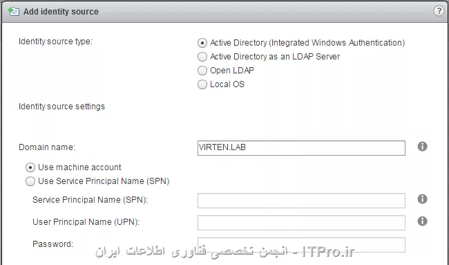

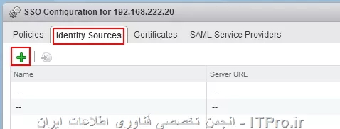

اول باید به Active Directory وصل شید
Administration => Identiry Sources =>Add
||http://network.tosinso.com/files/get/775e533d-044d-42df-a716-a180b2cc39d8||
||http://network.tosinso.com/files/get/899c97fd-5588-4a8d-89c1-025a4046be0d||
||http://network.tosinso.com/files/get/f6a6b7ff-d892-45db-8054-9a0b80f06f37||

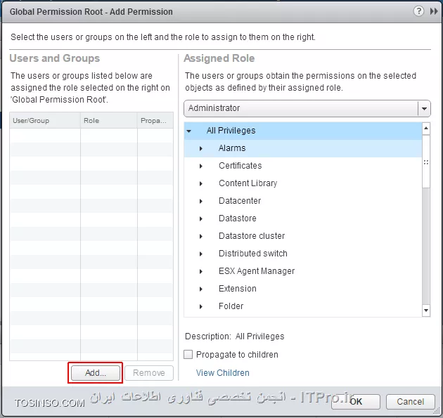

بعذ در Global Permission به کاربران دامین دسترسی بدید
||http://network.tosinso.com/files/get/170924b0-ba6b-4044-bc55-74b7dc018d26||
||http://network.tosinso.com/files/get/7d496539-b7db-48d3-ba75-3ac2149847b8||
