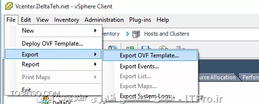

اگه vsphere دارید :
اول vmx رو به یه machine تبدیل کن .
بعد از منوی File از Export to OVF استفاده کنید.
توجه کنید که ماشین باید خاموش باشه.

||http://virtualization.tosinso.com/files/get/705ededd-dd35-40a8-a09d-8df3bb07f134||
مراحل در vmware Workstation هم تقریبا شبیه همینه.

اگر از v center استفاده می کنید کافیه روی اسم سروری که می خواید اون رو به OVF تبدیل کنید راست کلیک کنید سپس گزینه ی Template و بعد export ovf رو انتخاب کنید
