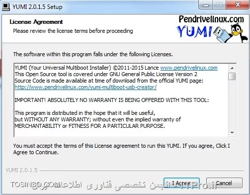

در این پنجره از شما می خواهد که قوانین را قبول کنید و سپس برنامه اجرا می شود.
Your Universal Multiboot Installer

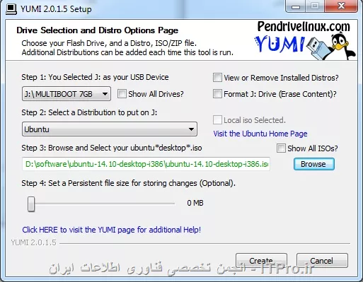

در مرحله بعد در قسمت step1 درایو حافظه فلش خود را انتخاب می کنید، سپس در step2 نوع سیستم‌عامل یا برنامه‌ای که تصمیم دارید بر روی فلش ریخته شود را انتخاب می کنید که من در اینجا یکی از ویرایشهای ubuntu را انتخاب کردم. در step3 هم فایل iso مربوطه را از هارد انتخاب می کنید و دکمه create را می زنید.
آموزش نصب سیستم عامل به وسیله usb با نرم افزار YUMI
اگر گزینه ی مورد نظر شما در جدول step2 نبود. گزینه ی Try an Unlisted ISO رو انتخاب کنید. پس از آن گزینه Download The ISO را برگزینید و فایل ISO مورد نظر خود را از لینک هایی که YUMI در اختیارتان قرار می دهد، دانلود کنید.

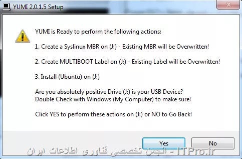

سپس در پنجره ای از شما می پرسد آیا تصمیم دارید برنامه یا سیستم‌عامل دیگری را به فلش اضافه کنید؟ که با زدن Yes پروسه آغاز می شود.
توجه کنید که اگرمایل به اضافه کردن یک فایل دیگر هستید باید حواستان به این باشد که تیک گزینه فرمت فلش را بردارید تا فلش شما دوباره فرمت نشود.
