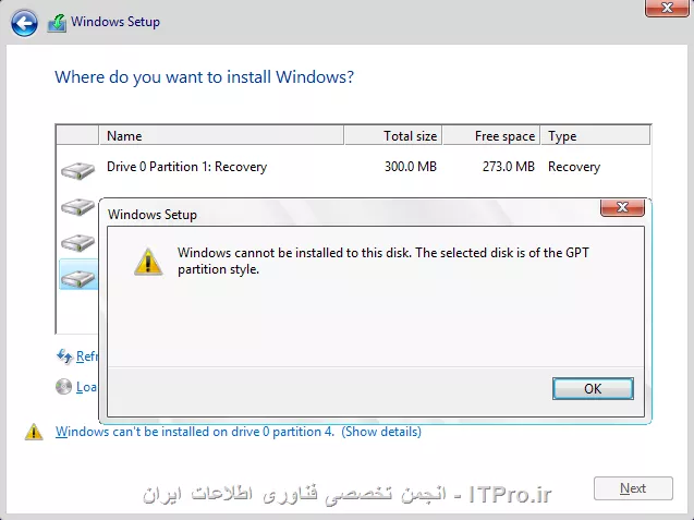

رفع خطای gpt در نصب ویندوز
با سلام خدمت اساتید
من هنگام نصب ویندوز به این مشکل مواجه میشم.
در لپ تاپ می خوام دو تا ویندوز داشته باشم ویندوز7و10
ویندوز 7 رو که نصب میکنم .برای نصب وینوز دوم که 10 هستش رو درایو دیگه
نصب نمی شه این مشکل داره .
windows cannot be installed to this. the selected disk is of the gpt partition.
با سلام  خدمت اساتید

سلام. اول 10 نصب کن بعد هفت تو درایو دیگه
پاسخ در 1395/01/23 توسط
شما باید از طریق diskpart هارد خود را Clean کنید که هارد شما به MBR تبدیل بشه
تو همین محیط شما shift+f10 رو نگه دارید برای شما CMD باز میشه
بعد دستور های زیر رو تایپ کنید
diskpart
list disk
sel disk 0
clean
فقط نکته شما زمانی که sel disk 0 رو میز نید عدد 0 متغیر هستش بستگی به تعداد هارد های شما این عدد فرق میکنه دقت کنید که هارد دیگه ای اگر بر روی سیستم هست اشتباهی پاکش نکنید
بعد CMD رو ببندید و در همون صفحه دکمه ی Refesh رو بزنید و بعد از اون از اول پارتیشن بندی رو انجام بدید
پاسخ در 1395/01/24 توسط

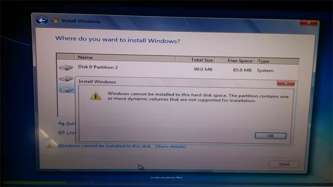

سلام ممنون از پاسخ شما.
من تو ارسال سوال اشتباه کردم.
از دو پارتشین که دارم روی اولی که c هستش ویندوز 7 یا 10 میریزم
روی درایو دیگه ویندوز قابل نصب نیست من کل هارد رو فرمت و دیلیت کردم
هر دو پارتشین داینامیک هستش حتی گزینه new ار طریق بوت وجود ندارد .
که پارتشین بندی کنم.ارور به این صورت هستش.
در صورت امکان کمکم کنید ممنون.

بله بايد اينكار انجام بديد

این پیغام که میده به خاطر GPT بودن هارد هستش
اطلاع دارید که هارد شما GPT هست یا خیر؟
ببخشید یعنی بعد از هر دستور اینتر کنم ؟
ممنون از راهنمایی شما.مشکلم بر طرف شد .
با تشکر فراوان...

این خطا بخاطر نوع هاردتون که بید GPT باشه میده.
و اینکه شما نوع بوت کردن ویندوز 10 رو هم بهتره رو حالت UEFI بزاری و نصب کنی.
اگر با فلش نصب میکنید بهتره حالت بوت نصب روی حالت MBR باشه که بتونه نصب کنه براتون برای اینکار هم میتونید از برنامه Rufus استفاده کنید .
