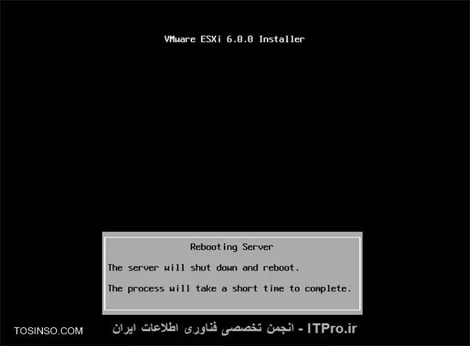

مشکل در reboot شدن esxi 6 برای کامل شدن نصب
سلام دوستان من یک ESXi اومدم و نصب کردم منتها ساعتها داخل این عکس که الصاق کردم میمونه وریبوت نمیشه که کامل بشه. گفتم شاید ایزوی من خراب باشه از یک سایت دیگه یک ایزوی دیگه گرفتم باز هم کار نکرد.چیکار کنم بنظرتون؟ESXi 6

دوست عزیز اگه کارت شبکه شما اینتل باشه موردی نیست میاد بالا

مطمئن بشید که ESXi شما HP Edition نیست و نسخه عمومیش هست ، از طرفی یک مقدار RAM دستگاه رو زیادتر کنید 2 گیگابایت فکر می کنم بسیار کم باشه برای حتی تست نصب و راه اندازی اولیه ...
پاسخ در 1396/03/03 توسط
دوست عزیز
esxi برای ورژن های سرور و سیسم های مجازی ساخته میشه اگه شما بخواهی روی سیستم های خانگی مثل نوت بوک و کیث و ... باید بیایی درایو اون کارت شبکه رو بسته به مدل او دستگاه به iso فایل ESXI اضافه کنی فرقی هم نمیکنه 5.5 باشه یا 6.0
در ضمن شما در 5.5 میتونی با نسخه vsphere client مدیریت کنی نسخه 6.0 که به صورت وب بیس باید مدیریت شه تو 5.5 هم میتونی وب بیس مدیریت کنی ولی توی 6.0 دیگه با vsphere client نمتونی مدیریت خوبی داشته باشی بیشتر امکانات به صورت با وب قابل دسترس هست

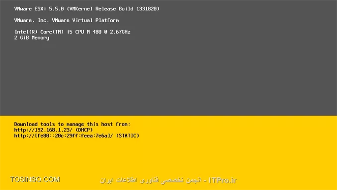

آقا باور کن من ESX 5.5 رو روی همین سیستم با همین کارت شبکه بالا آوردم.ایناها اینم تصویر صفحه ESX من روی VMware.esxi5.5
پاسخ در 1395/01/25 توسط
خوب دیگه مشکل من هم اینه میگم با این وجود چرا ESX 6 رو نمیاره؟

سلام دوست عزیز . روی چه بستری داری نصب میکنی ؟ سخت افزاری یا نرم افزاری ؟ من قبلا به این مشکل بر خوردم مشکل در عدم سازگاری سخت افزارهای موجود بود . در مورد من کارت شبکه مشکل داشت
اگه روی سیستم های دسکتاپ داری نصب میکنی باید خدمتت عرض کنم که باید از اون فایل نصبی ESXI ایمیج Custom بسازی به همراه درایور کارت شبکه اون سیستم مورد نظر برای این کار هم از ESXi-Customizer-v2.7.2 استفاده کن
سلام fsbyange حقیقت این مورد رو نمیدونستم.یعنی برای ورژن های 6 به بعد این مورد روباید انجام داد؟چون با ESXI 5.5 مشکل نداره میاره بالا.راستی یک سوال دیگه اینکه آیا میتونم با Vcenter 6 بیام و ESXI 5.5 رو مدیریت کنم یا حتما باید یکی باشن؟
سلام khashayar جان.روی Vmware workstation دارم نصب میکنم که در واقع همون نرم افزاری میشه.آخه با ESXI 5.5 مشکل خاصی ندارم.
