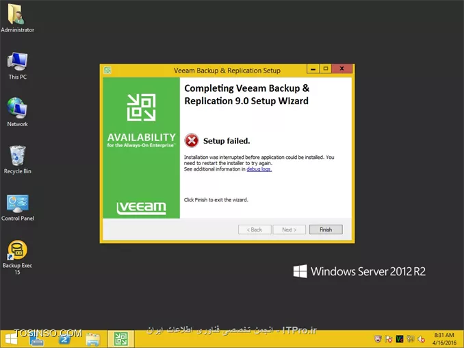

پیغام خطا در نصب Veeam Backup
Veeam Backup رو که نصب میکنم این پیغام خطا رو میده

لطفا متن خطا رو واضح و شفاف بذارین. تو این عکس هیچی معلوم نیست

روی گزینه See additional information in debug logs کلیک که میکنم توی یه مسیر میره که چند فایل لاگ هست که توی همشون کلی اطلاعات نوشته که آپلود کردم
installer was interrupted before application could be installed

یک چیز جالب بگم توی سایت veeam عضو شدم و مشکلم رو مطرح کردم و تیکت زدم Help Support شرکت تیکت رو ظرف ده دقیقه جواب داد و درخواست کرد برای حل مشکل ریموت بزنه با نرم افزار Help Support خودشون و حدود یک ساعت روش کار کرد و بلاخره مشکل رو حل کرد چقدر هم با احترام ججواب میداد با اینکه شکسته بسته فهموندم بهش که مشکل دارم .مشکل رو گفت از instance Sql Server 2012 هست . ازش سوال کردم از کجا هستید توضیح داد از روسیه هست . قبلش هم به شماره ام زنگ زده بود.

میشه توی پنجره خطا اون قسمت که گفته See additional information in debug logs رو کلیک کنید و متن اون رو هم بذازین؟
