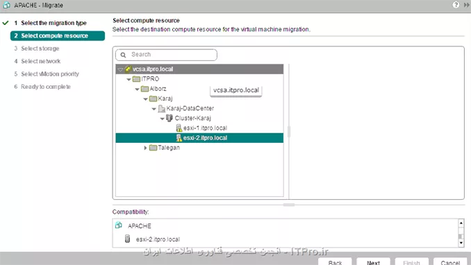

زمانی که من میخوام فرایند VMotion انجام بدم به مشکل بر می خورم
من یک VM دارم که داخل esxi-1 هستش وقتی روش راست کلیلک می کنم و گزینه ی Migrate می زنیم و گزینه ی change both رو می زنیم ولی در قسمتی که باید مقصد رو انتخاب کنم فقط همین esxi-1 که vm داخلش قرار داره تیک سبز می خوره و سرور 2 پیغام زیر رو نشون میده

نه استاد نمیشه اخه شما داخل ویدیو گفتید باید تیک سبز بخوره و پیغام Compatible بنویسه ولی اینجا زمانی که سرور 2 را انتخاب می کنم پیغام Not valid میزنه

شما لایسنس اینتر پرایس پلاس رو رو وارد کنید برای hostهاتون .

طبق فرمایشات دوست خوبم محمد جان اول Alarm ها را بررسی کنید، اینجوری زودتر به نتیجه می رسید.
همچنین چک کنید از نظر منابع Host دوم امکان پذیرش ماشین مجازی مورد نظرتون را داره.
تنظیمات Network را بر روی هر دو هاست حتما بررسی کنید.
چک کنید فایل ISO، یا DVD، چیزی Mount نشده باشه به ماشین مجازی
این لینک رو هم مطالعه کنید
Overview of migration compatibility error messages

من در اینجا پیغامی نمیبینم !! فقط یک علامت هشدار هست که باید از قسمت Alert ها ببینید دلیلش چی هست ، الان نمیشه VMotion کرد ؟

یه سوال من دارم از نسخه trial استفاده می کنم و هنوزم وقت دارم
یعنی به خاطر این موضوع هستش؟؟؟
