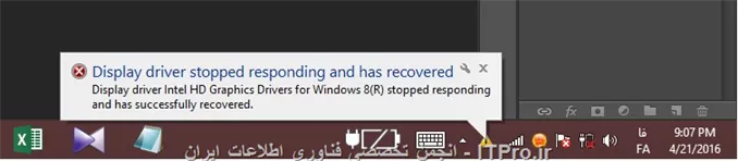

سلام خدمت دوستان عزیز..چند وقتیه که وقتی برنامه های گرافیکی رو اجرا می کنم یه خطایی میده سیستم.عکسشو میذارم ببینین میتونید بگید مشکل از کجاست؟(لپ تاپ لنوو مدل g50-سلام خدمت دوستان عزیز..چند وقتیه که وقتی برنامه  های گرافیکی  رو  اجرا  می کنم  یه  خطایی میده  سیستم.عکسشو  میذارم ببینین  میتونید بگید  مشکل  از کجاست؟(لپ تاپ لنوو  مدل g50-||http://tosinso.com/files/get/5c3df0e4-cbda-4e2b-b4a3-ee2e30ea106a||8080

درود
مشکل از درایور کارت گرافیک هست، درایور قبلی رو پاک کنید و درایور مربوطه رو از سایت سازنده دریافت کنید
