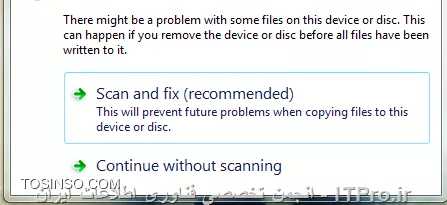

خطای اسکن کردن هارد دیسک
با سلام دوستان چطوره میشه این ارور میاد و هربار که اسکن میزنم باز هم این پیغام رو میده.چطور از شرش خلاص شم خیلی اعصاب خورد کن شده برام اگر کسی راه حلی سراغ داره بگه ممنون میشم.Hard Scaning and fix it

اگر با فرمايش دوست عزيزمون مشكل شما حل نشد مي تونيد با نرم افزار hdd regenerator هاردتون رو اسكن كنيد و بد سكتور هاشو از بين ببريد
پاسخ در 1395/02/04 توسط
ممنونم تست میکنم و خبر میدم.هم چک کردن و دوباره امتحان کردن و هم نرم افزار HDD Regenerator
پاسخ در 1395/02/05 توسط
این خطا معمولاْ در درایوهای قابل حمل دیده میشه
دلیلش هم مقدار Dirty Bit یا Modified Bit هست
وقتی سیستم عامل بخواد روی بلاکی از حافظه اطلاعاتی بنویسه مقدار Dirty Bit رو تعییر میده وقتی کامل نوشت و تموم شد مقدارشو برمیگردونه به حالت اول (یا همون حالت پیش فرض و نرمال) که مشخص کنه: آقا اطلاعات کامل و بدون کم و کاستی نوشته شد!
وقتی توصیه میشه هارد دیسک اکسترنال یا USB Flash Drive رو اول Safe Remove کنید بعد از درگاه USB خارج کنید دلیلش همینه
وقتی شما هارد دیسک اکسترنال رو بدون Safe Remove از درگاه یو اس بی خارجش می کنید ( با اینکه فکر می کنید هیچی توش نوشته نمی شد ولی در واقع میشد!(نمی دونم این ویندوز خودسرانه چی می نویسه رو اینا!)) مقدار Dirty Bit به مقدار نرمال برنمی گرده چون مجال این کارو به سیستم عامل ندادین! واسه همین هر دفعه شما هارد رو وصل می کنید, میگه: Scan and Fix کنم , منظورش همون Scan و Fix کردن مقدار Dirty Bit بلاک های حافظه هست.
شما یه بار Scan and Fix رو انتخاب کن و صبر کن تموم شه و از این به بعد درایو رو Safe Remove کن, بعد از درگاه USB خارج کن که دیگه با این پیغام روبرو نشی.
موفق و ITPro باشید :)
