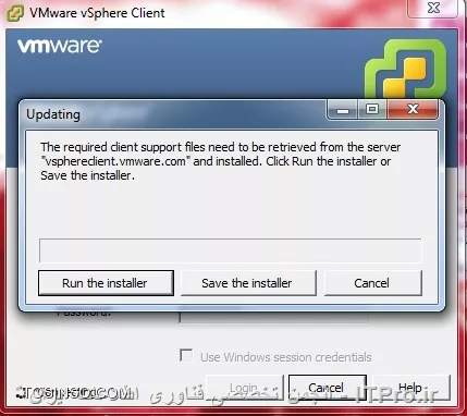

سلام دوستان ، یه ESX داخل 12 Vmware آوردم بالا ، IP و GateWay هم دادم و پینگ گرفتم . وقتی میخام با VMware vSphere client بهش وصل بشم ، این پیغام را میده .
ممنون از راهنمایی هاتون

پیغام خطا میگه که: ورژن Vsphere Client با ESXi سازگار نیست باید کلاینت رو آپدیت کنید
آخرین ورژن VSphere Client رو دانلود کنید مشکل حل میشه

مجازی سازتون ورژن چنده؟ ESX هست یا ESXi؟
الان چند سالیه که دیگه ESX تولید نمیشه همون ESXi هست

خوب نسخه ها و Update ها متفاوت هستند ، دقت کنید که حتما نسخه مشابه باشن ، حتی Update اشون ... ممکنه دو نسخه متفاوت از 6 داشته باشید که یکیش قدیمی باشه ...

عکسی که ارسال کردید اصلا واضح نیست دوست عزیز

Vsphere client 6 نصب کردم ولی بازم نتونستم وصل بشم.
با 5 هم که همینه که عکسش را گذاشتم
با 4 تست میکنم ببینم چی میشه
ممنون از پاسخگویی سریع السیر دوستان

ورژن های مختلف رو نصب کنید همزمان، از ورژن های پایین تر vsphere هم استفاده کنید احتمالا با Vsphere 5 مشکلتون حل شه.
اگه هم که Vpn دارید که چیز شکن رو فعال کنید و گزینه run the installer رو بزنید تا از سایت خود Vmware دانلود کنه!
