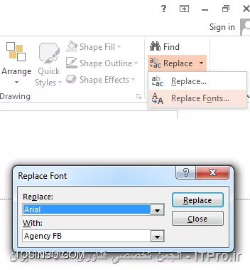

سلام دوستان یه پاورپوینت 300 صفحه ای دارم که میخواهم تمام نوشته ها به رنگ سیاه باشند
ولی وقتی انتخاب میکنم تمام اسلایدهارا نمیتوانم رنگ را تغییر دهم

برای اینکار از تب Home و از قسمت Editing بر روی فلش کوچک کنار Replace کلیک کنید و از منوی باز شده روی Replace fonts کلیک کنید و در پنجره باز شده در قسمت Replace نام فونت فعلی که میخواهید تغییر کند و در قسمت With فونت جایگزینی که در نظر دارید را تعیین کنید.
