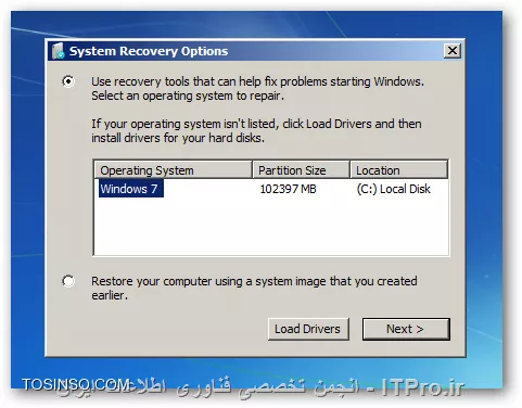

چون به احتمال زیاد درایو c شما سیستمی هست موقع نصب ویندوز 7 که در درایو d نصب کردید فایل های بوت و راه انداز ویندوز 7 هم داخل درایو c ریخته شده در ضمن اینو یادتون باشه که فایل های راه انداز و سکتور راه انداز ویندوز فقط در درایوی قرار میگیره که اون درایو سیستمی باشه ... وقتی درایو c رو فرمت کردید اون فایل ها هم پاک شده . پس باید با دی وی دی ویندوز 7 بوت رو تعمیر کنید .
اول دی وی دی ویندوز رو بزارید و با دی وی دی ویندوز سیستم رو بوت کنید تا به مرحله زیر برسید :
||http://programming.tosinso.com/files/get/6ba432ba-58e1-4e33-95b5-c9972e82a50d||
روی repair بزنید تا وارد قسمت تعمیر ویندوز بشید در قسمت بعد ویندوز خودتون رو انتخاب کنید طبق عکس :
||http://programming.tosinso.com/files/get/d3fad29b-f6f9-4af6-bfb0-04f331619bc6||

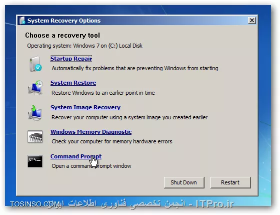

در مرحله بعد با انتخاب گزینه اول اقدام کنید طبق عکس :
||http://programming.tosinso.com/files/get/121ebcd0-4ac0-473e-b2ac-5fde36e58ebf||
اگر مشکل حل نشد تمام مراحل رو انجام بدید تا به همین مرحله برسید ایندفه آخرین گزینه رو بزنید تا cmd باز بشه
و دستور bootrec /fixboot رو تایپ کنید .امیدوارم مشکلتون حل بشه .
