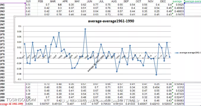

سلام دوستان.. من یه مشکلی تو اکسل پیدا کردم که ظاهرا برعکس مشکل معموله.. وقتی یک نمودار رسم میکنم یک سری از اعداد نمودار فارسی میشه در صورتی که میخوام کاملا انگلیسی باشه.. از بخش format axis تنظیمات number رو همه موارد قرار دادم حل نشد.. فونت ها رو تغییر دادم بازم نشد.. از کنترل پنل تمام موارد region and language رو به انگلیسی تغییر دادم و بخش use native digit رو به context تغییر دادم بازم نشد.. فرمت سل هایی از اکسل رو که نمودار بر اساس اونها رسم میشد رو هم تغییر دادم به تمام موارد ممکن بازم نشد .. ممنون میشم راهنمایم کنید..

حل شد.. تو کنترل پنل قسمت region and language تنظیمات use native digit رو به جای context به never تغییر دادم همه اعداد انگلیسی شد...
