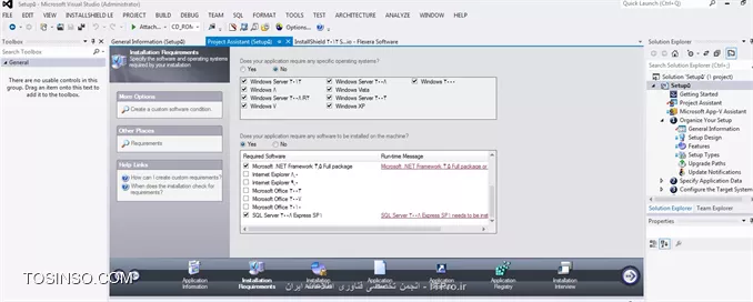

سوال دیگه اینکه رو سیستم مقصد آیا باید Sqlserver 2012 نصب کنم یا همون sql server2008 کفایت می کنه و برنامه run می شه ؟

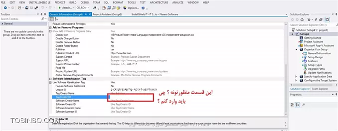

اضافه کردن id creator در قسمتی که عکس گرفتمه؟ چی باید وارد کنم ؟

و برای installation Requirment  باید تیک sql server رو بزنم؟

با سلام به شما itpro ای عزیز
اولا این که شما باید بسته .Net framework رو به برنامه تون اضافه کنید تا یکی از پیام خطاها رفع بشه و همچنین باید اطلاعات creator را در قسمت view list پایین تر از Installation Information و در قسمت General Information پرکنید.
