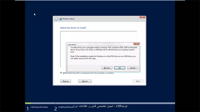

سلام دوستان ، یه مشکل داشتم ، میخوام روی vmware ویندوز سرور 2012 نصب کنم ، یه درایور 100 گیگ براش میسازم ، با اما وقتی تو صفحه نصب ویندوز میره درایور رو لود نمیکنه ، عکس ارور رو گذاشتم ، ممنون میشم راهنمایی کنین

با سلام باید در قسمت CD/DVD فایل ISO یا DVD فایل موردنظر را انتخاب کنید شاید ویندوز شما مشکل داشته باشد با یک ویندوز دیگر هم میتوانید امتحان کنید

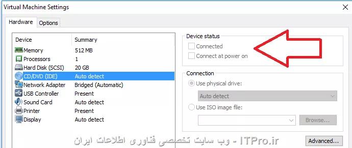

دقت کنید که تیک گزینه های Connected و Connect at power on در تنظیمات CD-DVD شما خورده باشه مشابه تصویر زیر ، احتمال داره گزینه Connected شما تیک نخورده باشه :
||http://network.tosinso.com/files/get/2816b099-eb35-4042-a56b-1be3b20c9739||

ممکنه هاردی که برای ماشین مجازیتون ساختین به درستی ساخته نشده باشه ... مطمئن بشین هارد مجازی ساخته شده باشه . توی پوشه ای که ماشین مجازی رو برای ویندوز سرور ساختین نگاه کنین ببینید فایلی با فرمت .vmdk هست یا نه .اگه نبود یعنی اینکه هارد ساخته نشده .
