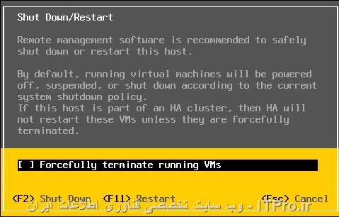

من وقتی میخوام داخل کنسول esxi بشم با این ارور مواجه میشم
باسلام
||http://tosinso.com/files/get/b32b7e5a-b64a-416b-8d63-0567abc9c3c4||
به نظرتون مشکل از کجا میتونه باشه ؟
پسورد رو هم درست وارد میکنم اما بازم با این ارور مواجه میشم .

اما قبلا من میتونم وارد شم و ip ست کنم روی vm خودم اما الان نمیشه
چطوری میشه کاری کرد که دیگه این مورد نمایش داده نشه ؟

این پیام زمانی داده میشه که شما بخوای esx رو خاموش یا ریستارت کنی !
فکر کنم داری بجای F2 از F11 استفاده می کنی ؟ این طور نیست ؟؟؟؟؟؟؟
پاسخ در 1395/02/14 توسط
این خطا نیست ، میگه با vcenter یا client کار کنی بهتره !
