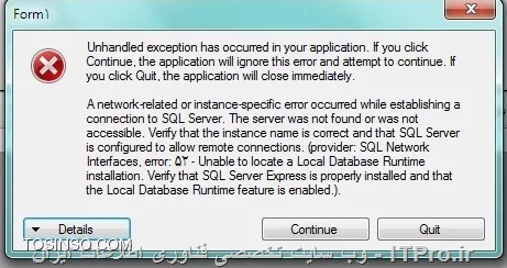

شما اونجا SQL نصب نکردید که ؟ این خطا ، خطای اتصال است نه خطای Attach کردن .
یک ورژن SQL Express یا SQL Server انجا نصب کنید
دو خط آخر خطا را بخوانید :
verify That SQL Server Express in properly installed

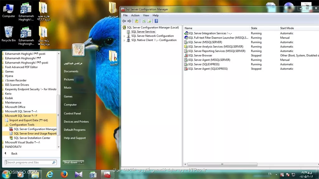

با سلام واحترام
من ورژن sql express 2012 رو دانلود کردم و رو سیستم مشتری نصب کردم confiqure شم چک کردم که قسمت sql express اون start باشه ، اما بازم نرم افزارم موقع اتصال به دیتابیس همون ارور بالا رو میده عکس نرم افزارهایی روهم که نصب کردم براتون میذارم ، اما بازم ارور
verify That SQL Server Express in properly installed رو میده
با سلام واحترام

تو سیستم مقصد SQL دارید ؟
دیگه sql Express هم نمی خواد !
خطای attach کردن رو بزارید لطفا

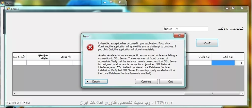

من تو سیستم خودم خطایی دریافت نمی کنم رو سیستم مشتری هنگام اجرای فایل exe به مشکل بر می خورم در واقع فایل exe همه قسمتاش اجرا می شه اما هنگام جستجوی یک کد ملی از دیتا بیس ارور بالا رو میده که عکسش رو گذاشتم من تو سیستم خودم خطایی دریافت نمی کنم رو سیستم مشتری هنگام اجرای فایل exe  به مشکل بر می خورم در واقع فایل exe همه قسمتاش اجرا می شه اما هنگام جستجوی یک کد ملی از دیتا بیس ارور بالا رو میده که عکسش رو گذاشتم ||http://programming.tosinso.com/files/get/1ba183e6-06ae-4804-a8a6-926b745d5287||
