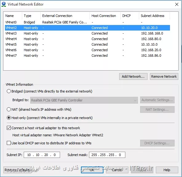

دوست عزیز طبق شکل زیر در Network Editor (ابزار ویرایش شبکه VMWare) یکی از VMnet هارو روی Host-Only قرار بدید و بهش رنج IP تعریف کنید (این کارو خود VMWare هم در هنگام انتخاب host-only انجام میده)

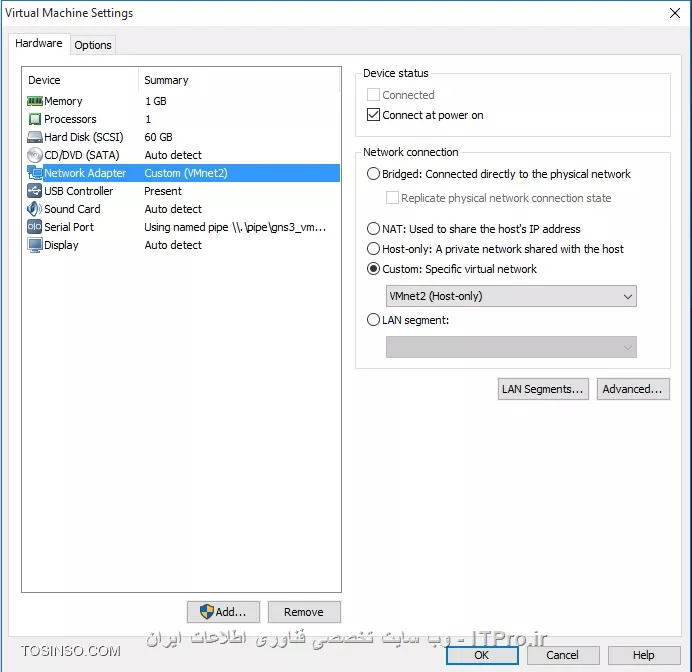

بعد در قسمت Setting ماشین مجازی کارت شبکه رو custom قرار داده و سپس vmnet2 رو از لیست انتخاب کنید

حالا باید به اینترفیس شبکه سیستم مجازیتون از داخل سیستم عامل IP بدید (در همین رنج)
و اینکه Network Editor خودش به اینترفیس شبکه vmnet2 سیستم فیزیکیتون آی پی میده میتونید با دستور ipconfig /all پیداش کنید
و غیر فعال کردن فایروال و یا تنظیم صحیح فایروال یادتون نره

سلام برو قسمت edith setting ماشین مجازی که ایجاد کردی و بذار روی custom و اونجا ی vmnet (سویچ مجازی ) انتخاب کن
و توی ویندوز اصلیت در قسمت network sharing center و network adapter
اون سویچ اینجا هست حالا بهش ی ip بده به صورت استاتیک نیاز به gateway نداره. (هر دو باید ی رنج ip باشه)
هواست هم با firewall باشه
برای اضافه کردن این سویچ های مجازی این مراحل زیر رو برو
توی vmware در نوار بالا edith و بعد virtual network editor و بعد add network رو بزنی اضافه میشه
