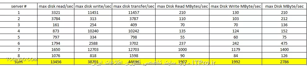

در رابطه با IOPS و ... تصویر زیر رو در نظر داشته باشید: (ما میخواییم دو برابر این IOPS رو جواب بده)
||http://tosinso.com/files/get/edd422e3-cc66-4692-a823-87efce5b059b||
