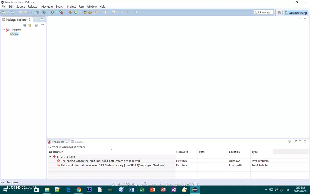

من آی‌دی‌ای ایکلیپس رو روی ویندوز نصب کردم و JRE رو هم نصب و تنظیمات مربوط به فعالسازی جاوا رو هم در سیستمم انجام دادم اما وقتی در ایکلیپس یه پروژه‌ی جدید ایجاد میکنم همون اول قبل از اینکه هیچگونه کدی بنویسم خطا میده که فکر میکنم مربوط به کتابخانه‌ها باشه، این اسکرین شاتی از محیط ایکلیپسمه:

متن ارور ها رو در گوگل جستجو کردم و در انجمن استک اور فلو یه سری راه حل پیدا کردم (مثل تغییر JRE و...) ولی متاسفانه باز هم به نتیجه نرسیدم و خطای دیگه‌ای میداد.
جلوی اسم همه‌ی کتابخونه‌ها نوشته Unbound !
کسی میدونه مشکل از چیه؟

سلام به شما دوست عزیز
از jdk 1.8‌ استفاده کنید.
پاسخ در 1397/01/07 توسط
سلام ورژن jre موجود با ورژنی که روی eclipse ست شده همخوانی نداره.
باید هنگامی که شما یک پروژه جدید می سازید ورژن jre را همان ورژنی که بر روی کامپیوتر شما نصب است قرار بدهید.
شما داخل eclipse بر روی پروژه کلیک راست کنید و properties را انتخاب کنید. و از پنجره ی باز شده java build path را انتخاب کنید سپس از داخل تب Libraries بر روی jre کلیک کنید و edit را بزنید و در پنجره ی باز شده نسخه jre مورد نظر را انتخاب کنید که فکر می کنم برای شما 1.9 باشد

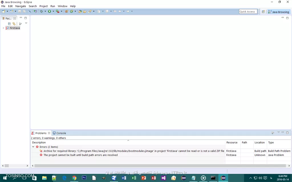

همونطوری که گفتید ورژن JRE رو مطابق با ورژن نصب شده روی کامپیوترم انتخاب کردم (1.9) این‌بار خطای قبلی (Unbound) برطرف شد ولی دوتا خطای جدید میده که فکر کنم اولیش به خاطر همون کتابخونه هست (فکر کنم داره میگه نمیتونم بخونمش یا یه فایل زیپ معتبر نیست) و خطای دومی هم که احتمالا به خاطر ارور اوله، این اسکرین شات:
||http://programming.tosinso.com/files/get/e36609ec-977c-4a4a-ba31-cf3efa0ee262||

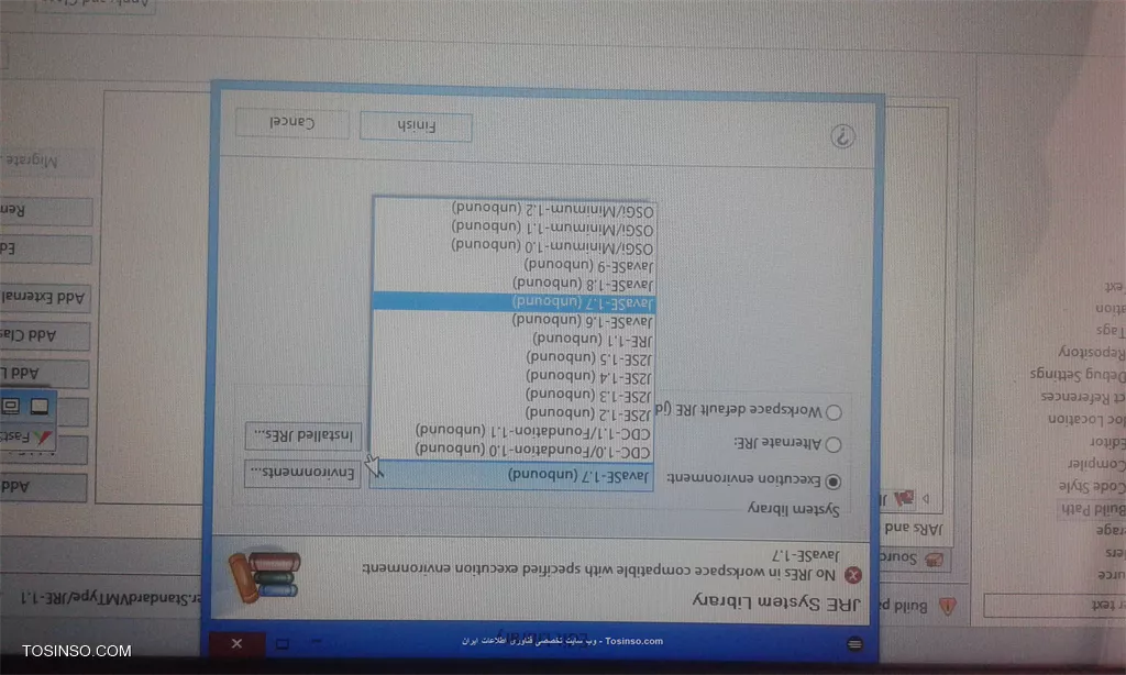

پاسخ در 1395/02/25 توسط
مشکل در jre شما هست
یک بار با jre 1.8 امتحان کنید زیرا که jre 1.9 هنوز نهایی نشده و ممکن است که سازگاری کامل را با eclipse نداشته باشد.

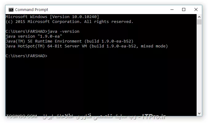

دستوری که گفتید رو در کامند ویندوز زدم و ورژن جاوا رو نشون داد:
||http://programming.tosinso.com/files/get/e96af01c-27a9-430e-8410-277012d76f25||
سلام به شما itpro ای عزیز.
شما برای برنامه نویسی با eclipse باید jdk رو. نصب کرده باشید و نصب jre کفایت نمی کنه زیرا که کتابخانه های برنامه نویسی جاوا در پکیج jdk قرار داره. از طرفی اگر jdk رو هم نصب کردید ممکن است که برنامه مکان جاوا را نشناسد. برای تست این کار کد زیر را در cmd بزنید
java -version
اگر با این کد ورژن جاوای شما مشخص نشد پس path مربوط به جاوا در سیستم شما مشخص نشده است. باید به قسمت system properties بروید و path جاوا را مشخص کنید.
