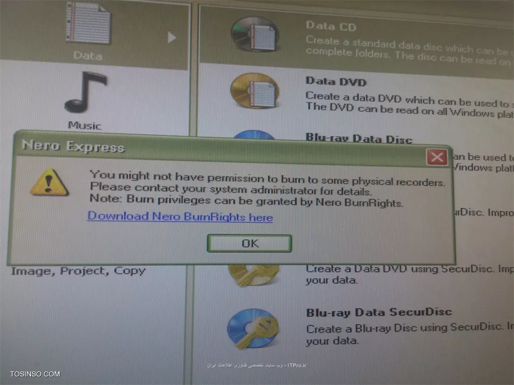

سیستمی دارم عضو دامین ..که nero نصب کردیم.....همه سیستم ها براحتی استفاده میکنن...اما یکی از سیستم ها مشکل پیدا کرده....و هنگام رایت دی وی دی رایتر رو شناسایی نمیکنه.....در صورتی که رایتر نصب هست و در موارد دیگه براحتی استفاده میشه....
با یوزر ادمین هم مشکلی نداره...اما با وجود اینکه برای یوزر خود کاربر هم دسترسی فول دادم .....باز هم تفاوتی نداشت...و شناسایی نمیکنه....
ناگفته نماند که قبل از باز کردن برنامه نرو پیغامی در مورد پرمیژن ها میده......

خود نرم افزار nero رو run as administrator اجرا کنید ببینید باز هم همون خطا رو میده؟
معمولا محدود کردن رایت دیسک از Group Policy رو نرم افزارهای شخص ثالث تاثیری نداره ولی Group Policy رو هم یه چکی بکنید
خود nero هم قابلیتی به نام BurnRights داره اونم چک کنید ببینید دسترسی از اونجا بسته نشده

میشه متن پیغام رو قرار بدید
پاسخ در 1395/02/26 توسط
||http://icdl.tosinso.com/files/get/e11c3345-34b1-4d08-849e-72040810b5c3||
این پیغامو میده و نیاز به برنامه داره که دانلود کردم...ولی جواب نگرفتم....
