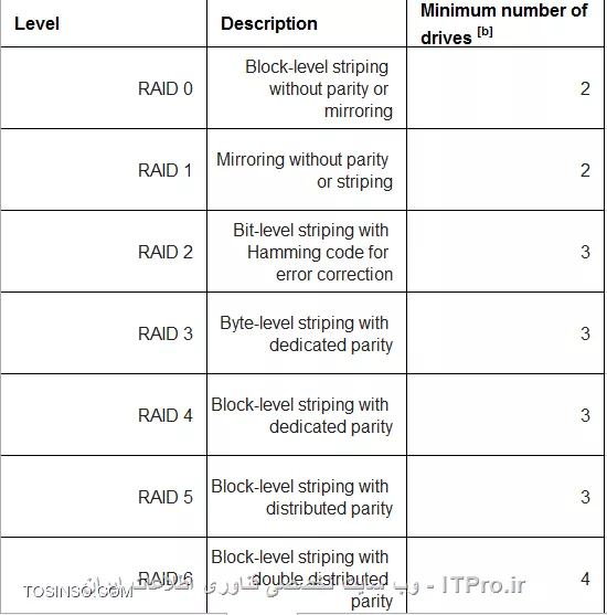

سلام دوست من
اینم یه لیست معتبر از انواع RAID به تفکیک حداقل تعداد دیسک ( منبع گوگل)
انواع رید

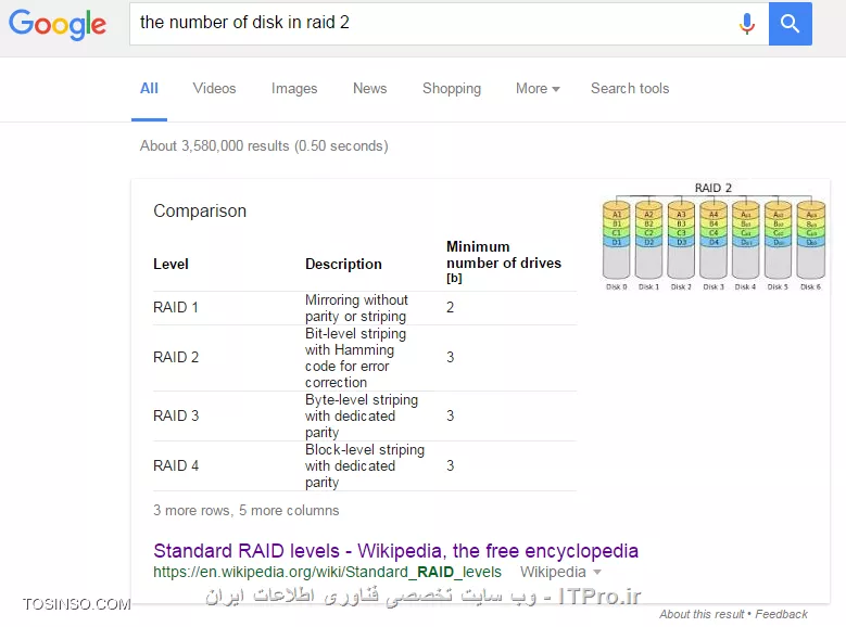

دوست عزیز شما هم می تونید با یه سرچ ساده در گوگل به نتایج بالا برسید ، مثلا با جستجو عبارت "the number of disk in raid 2 " در گوگل نتایج زیر ظاهر میشود.
انواع رید در گوگل

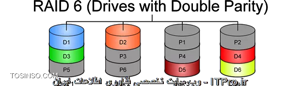

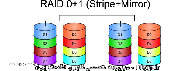

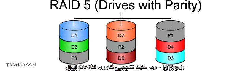

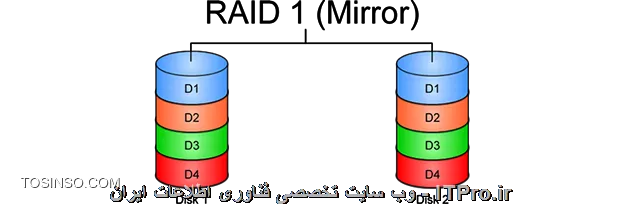

7
توی RAID 0 به دو دیسک نیاز داریم
توی RAID 1 به دو دیسک نیاز داریم
توی RAID 5 به سه دیسک نیاز داریم
توی RAID 6 به چهار دیسک نیاز داریم
توی RAID 10 به چهار دیسک نیاز داریم
توی RAID 50 به شش دیسک نیاز داریم
توی RAID 60 به هشت دیسک نیاز داریم

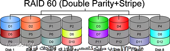

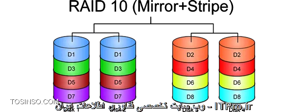

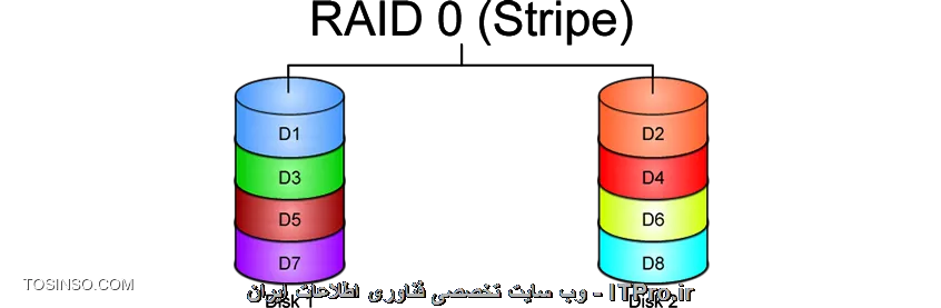

در زیر می تونید یه شماتیک کلی از انواع RAID نیز ببینید
