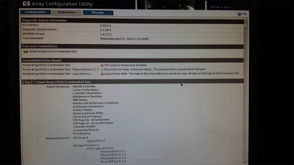

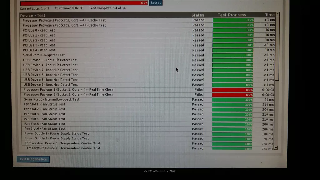

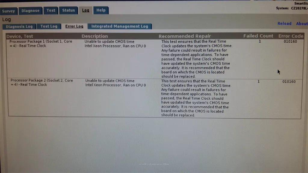

من یه سرور HP G6 دارم که به عنوان دیتابیس سرور ازش استفاده میکنم. چند روزیه که بالا نمیاد و مرتبا ریست میشه. با smart start تست کردم که عکسشو میذارم...بنظرم یه مشکل سخت افزاری داره و همچنین raid5 که بوده پریده...لطفا راهنماییم کنید که چه مشکلی داره و باید چطوری حلش کنم. پیشاپیش سپاس گذارم./.

دوست عزیز سرویس پک HP رو دانلود کنید و نصب کنید احتمالا مشکل حل مشه اگه نشد باید بررسی بیشتری بشه
پاسخ در 1395/03/03 توسط
تمام قطعات سرور تون رو آپدیت می کنه و در 99 درصد مواقع این ارور هایی که شما دارید رو هم حل می کنه اگه خواستید لینک بدم دانلود کنید
