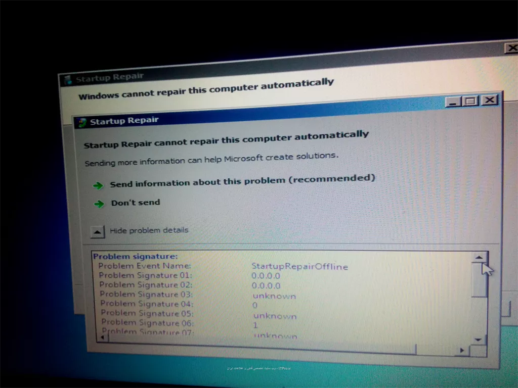

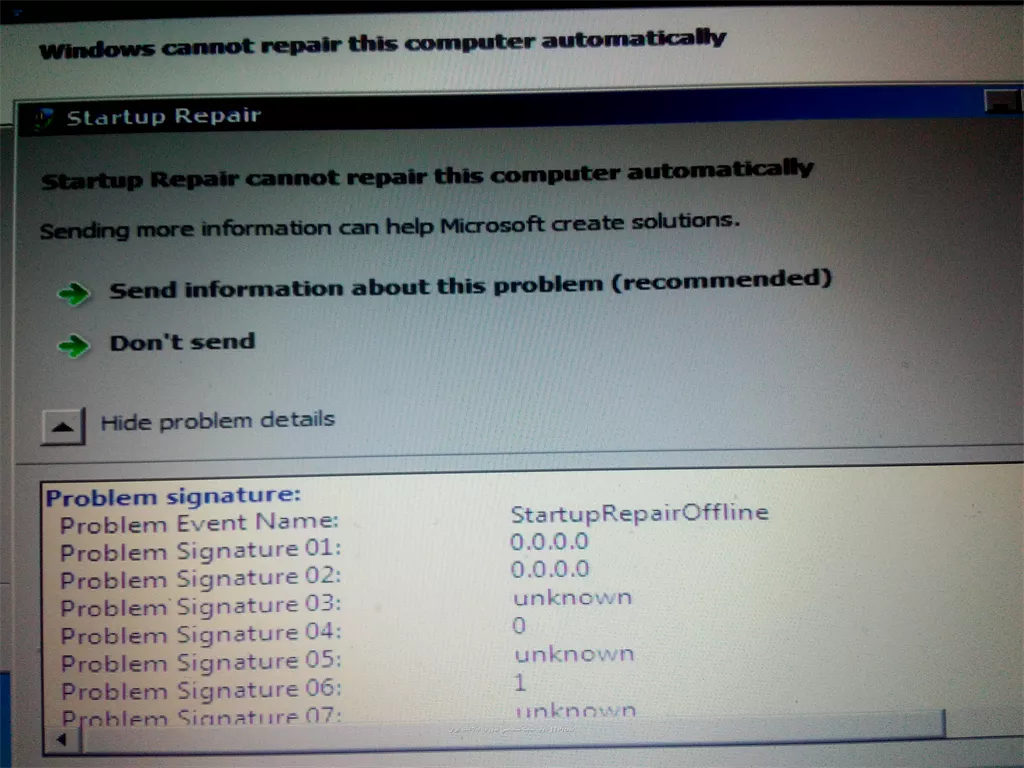

Boot نشدن سیستم عامل ویندوز و بازگردانی اطلاعات درایو C
سلام با عرض ادب و احترام من هنگام کار با ویندوزم با این

اطلاعت پوشه c برام ارزش داره جبکارکنم؟!
پرسیده شده در 1395/03/03 توسط
اگه درایو C شما به اندازه 20 گیگ خالی داشته باشه میتونین بدون فرمت کردن درایو C دوباره ویندوز نصب کنین و اطلاعاتتون از بین نمیره
اگه هم این مقدار خالی نداره با CD های Bootable که سیستم عامل لایو دارن بیاین بالا و فایل هاتونو منتقل کنین
پاسخ در 1395/03/03 توسط
ITPRO ی عزیز این چرخه بی پایان Startup Repair هست که تکرار میشه می تونید به لینک زیر مراجعه کنید برای حل این مشکل :
اگر درست شد که مشکلی نیست اما اگر مجددا مشکل ادامه داشت ابتدا نرم افزار Advanced Password Changer که یک نسخه Live سیستم عامل شبیه به ویندوز هست رو دانلود کنید و روی CD یا Flash براحتی نصب کنید وسیستم رو باهاش Boot کنید وفایل های مورد نیازتون رو کپی کنید و یک ویندوز تازه روی سیستم نصب کنید. ITPRO باشید
