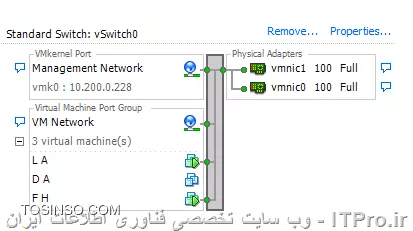

این هم عکس ار نتورک آداپتورای Esxi

میشه بگید وی سوییچ و چجوری ساخت و با چه تنظیماتی!
**** و اینکه تو ماشین کارت شبکه جدید و چجوری وصل کنم به Vswitch

دوست عزیز اولا به هبچ عنوان به ESXi ای پی ولید ندید حتی به نظر من باید اینترنت هم نداشته باشن دوما شما یکی از پورت هاتون به عنوان mangment شناخته می شه و هر ای پی روی اون باشه انو می بینید

یک vSwitch جدید بسازید و کارت شبکه اینترنت رو به اون وصل کنید.
حالا به ماشین یک کارت شبکه جدید بدین و اون رو به این vSwitch جدید وصل کنید
الان می تونید ، IP و اینترنت رو اینجا داشته باشین.

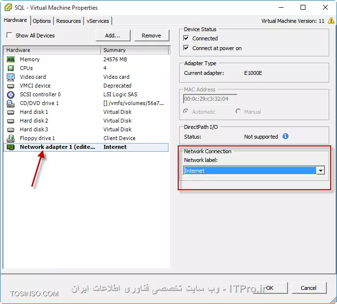

1- تو همین فرمی که عکس بالا رو انداختید ، میشه باز هم vswitch ساخت.
(بالا سمت راست فرم رو ببینید. تنظیمات رو هم فعلا مثل همین بزنید و فقط کارت شبکه رو جدا کنید.)
2-در تنظیمات ماشین رو بروی کارت شبکه شما اسم vswitch رو می بینید . من اسم مال خودم رو گذاشتم internet
||http://virtualization.tosinso.com/files/get/99235d1c-8174-43e2-97c1-fba767b60562||
