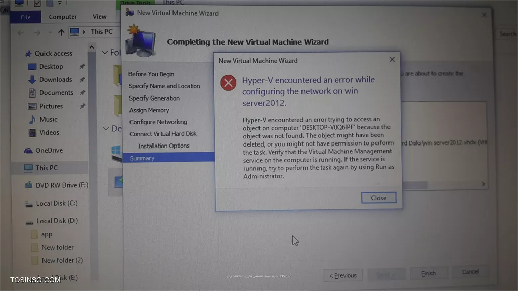

خطای ایجاد VM در هایپروی Hyper-V encountered an error
Hyper-V encountered an error while configuring network on New Virtual Machine, because the object was not found.

دلایل مختلفی می تونه داشته باشه که تو پیغام راه حل همشو نوشته:
  • شاید Object مورد نظر پاک شده یا در فولدر مربوطه نیست
  • شاید یوزر شما Permission لازمه برای دسترسی به اون فولدر رو نداره (NTFS Permission هارو چک کنید)
  • شاید سرویس Virtual Machine Management Service در حال اجرا نیست اونو چک کنید
  • شاید سرویس مورد نظر دسترسی Administrator نداره، نرم افزار مورد نظر رو با دسترسی Administrator اجرا کنید

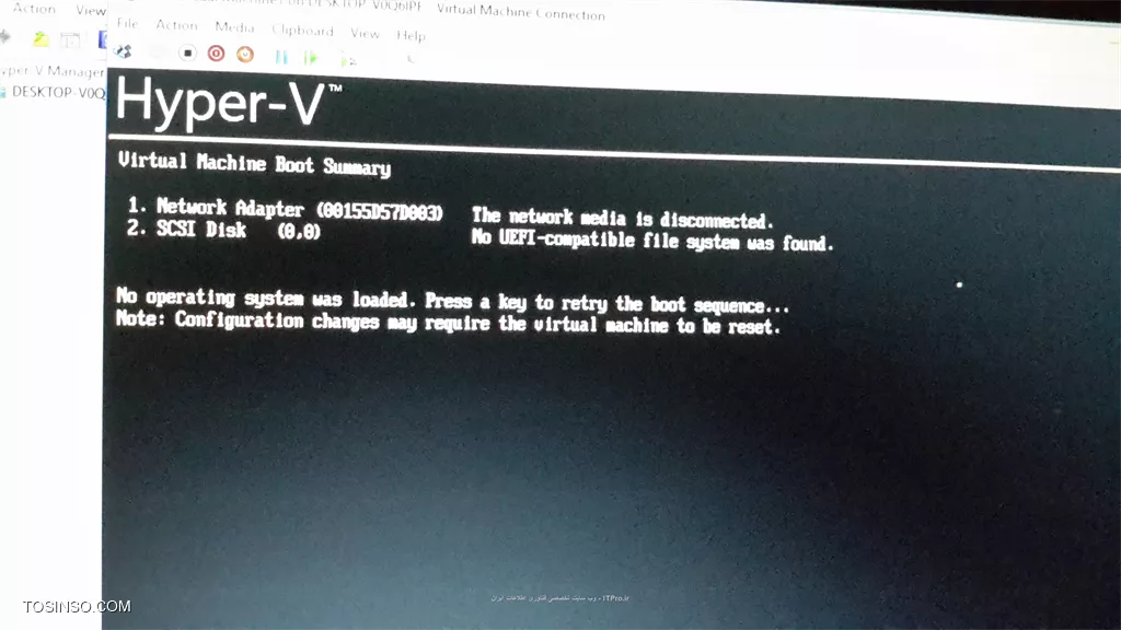

همین کارو کردم که بعدا روش نصب کنم ولی وقتی میخواستم ماسینو استارت کنم نمیشد واقعا نمیدونم مشکل کجاس

واقعا ممنونم با همین راهنمایی که nmaxi فرمودن مشکلم حل شد
با فعال کردن virtual Machine Management Servic مشکلم حل شد .درود بر شما

تو قسمت media دو تا گزینه هست
Eject
Insert Disk
اینسرت رو که میزنم یه پنجره باز میشه ک دوباره دنبال ایمیج با پسوند iso میگرده و کلا منم ایمیج ندارم
اینش بده که دیویدی فیزیکی رو نمیپذیره

دوستان عزیز من موفق شدم virtual Machine Management Servic نصب کنم،حالا به مشکل جدید دارم،حالا که میخوام دو تا سرور مجازی روی جنریشن 2 بسازم تو قسمت installation options به مشکل خوردم چون ایمیج ویندوز ندارم،بنظرتون چیکار کنم؟

Install an operating system later رو بزنید تا ماشین مجازی ساخته بشه
بعدا روش ویندوز یا هر سیستم عامل دیگه ای نصب می کنید
