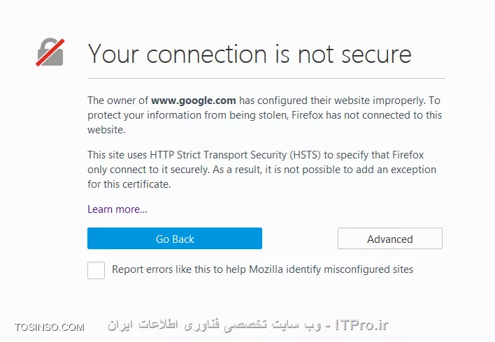

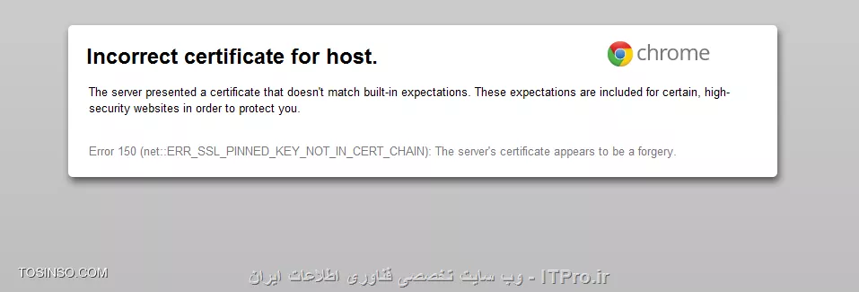

عدم توانایی در باز کردن برخی صفحات وب
با سلام و احترام و عرض خسته نباشید
من یک مدت هست که برخی از صفحات رو برای مثال گوگل و جیمیل رو نمی تونم در فایرفاکس و در کروم باز کنم و با اخطارهای زیر مواجه می شوم .
||http://tosinso.com/files/get/ad1b3cad-7729-4167-9368-f328a995e7ec||||http://tosinso.com/files/get/626f66c7-f34f-44f3-bbb1-37cde868bd02||
با یکی از این اخطار ها در فایرفاکس و با دیگری در کروم مواجه میشوم .
آنتی ویروس کسپر هم نصب هست روی سیستم و دیتابیس اون هم آپدیته

سلام، تاریخ سیستمتون رو چک کنید ببینید درسته؟ خطای Certificate معمولاً به خاطر اشتباه بودن تاریخ سیستم هست.
پاسخ در 1395/03/16 توسط
با سلام. بله همون طور که مهندس احمدی در بالا گفتن و مشکل از تنظیم نبودن تاریخ و ساعت سیستمتون هستش که باید آپدیت کنید .
تو قسمت data timechange setting/updatenow رو بزنید به صورت اتوماتیک تاریخ سیستمتون بروز میشه
پاسخ در 1395/03/17 توسط
بله. مشکل دقیقا میتونه عدم صحت تاریخ سیستم باشه که باعث به وجود آمدن ارور مربوط به Certificate میشه. شما میتونید برای جلوگیری از این گونه موارد و به هم خوردن تاریخ و ساعت سیستم خودتون (در مواردی که باطری Main Board مشکل داره و با هر بار ریست سیستم تاریخش به هم میخوره) میتونید تنظیم تاریخ و ساعت سیستم رو روی اتومات قرار بدید که با کانکت شدن به اینترنت به صورت خودکار تنظیم بشه.
