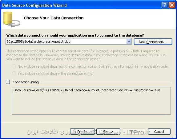

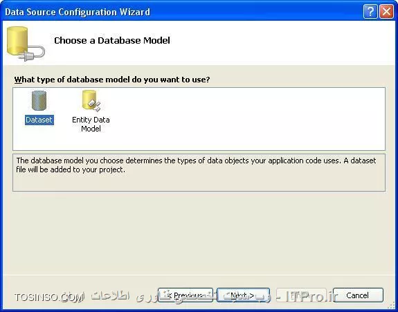

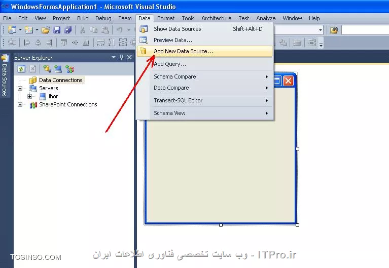

همیشه connection string رو از خود ویژوال استودیو بگیرید.
