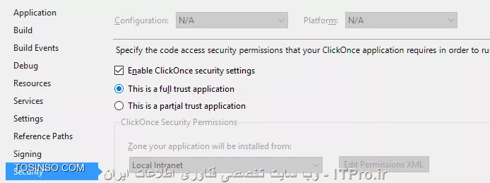

با سلام، وارد تنظیمات پروژه شده و از بخش Security گزینه Enable ClickOnce security settings رو انتخاب کنید. در ادامه از تنظیمات همین بخش گزینه this is full trust application رو انتخاب کنید ببینید مشکل حل میشه؟
