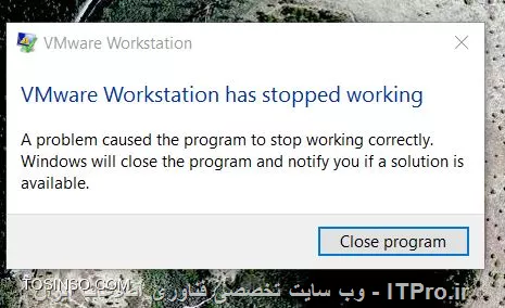

خطای Stopped Working در VMware Workstation
سلام دوستان ، چند وقته که وسط کار یکدفه نرم افزار vmwareام ارور stop working رو میده و بعدش بسته میشه و بعد از باز کردن مجدد ماشین هام روش هستن یعنی هنگام بسته شدن ماشین هامو خاموش نمیکنه.
خرابی vmware workstation
بنظرتون راه حلش چیه؟!

cpu های ماشین ها رو چیجوری تنظیم کردی؟؟؟؟؟؟؟

من از ورژن 12.1.1 استفاده میکنم و patch رو هم تست گرفتم ولی بازم همیچنان این اتفاق افتاد

لطفا آخرین نسخه یا Patch از VMware Workstation رو نصب کنید این ایراد در نسخه 10 بسیار پیش میومد با Update حل میشه.

متاسفانه اين مشكل همچنان در ورژن ١٢ هم هست وتمامي اون بر ميگرده به باگ اين سيستم كه هنوز براي سيستم عامل هاي جديد اين مشكل رو داره هر چي نسخه بالا تر ميره دوباره سيستم عامل جديد مياد و همين روند تكرار ميشه كه دليل اصلي اون sync نشدن كلاك cpu ماشين هاي مجازيه كه ١٠ درصد احتمال وقوعش هست و هر از چند گاهي رخ ميده و مسئله مهمي نيست به دليل اينكه سيستم عامل ها در رم لود شدن و باقي ميمونن و با اجرا كردن دوباره نرم افزار بر ميگرده،،
