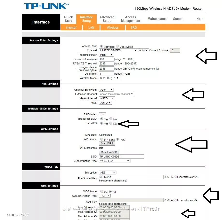

سلام به همه اساتید گرامی
دوستان اگه امکان داره در مورد تنظیمات زیر به صورت کامل مطالبی در همین تاپیک ارائه نمایید.بااحترام

به تربیت فلشها میگم
1- هر کشور برای خود از یکسری استاندارد برای باند فرکانسی 2.4 استفاده میکنند که در این مودم استاندارد usa انتخاب شده است
2-همون استانداردی که در بالا گفتم به کانالهای مختلفی تقسیم شده که در این مودم انتخاب کانال به صورت اتومات انتخاب شده
3-wps قابلیتیه برای برقراری ارتباط دستگاهها یی مانند تلویزیون و پرینتر... از طریق وایرلس با مودم که این کلید رو وقتی روی دو دستگاه با هم فشار بدین این دو دستگاه با هم سینک و وصل میشن
4-در این قسمت همون کلید wps وجود داره و هم قسمتی که شما می تونی اسم وایرلستو عوض کنی و در پایان هم نوع رمز نگاری برای پسورد وایرلس انتخاب میشه
5-برای ارتباط دو دستگاه وایرلس با هم برای افزایش برد و آخرین قسمت برای محدود کردن سیستمهایی که می تونن به این وایرلس وصل بشن از طریق مک آدرسشون
