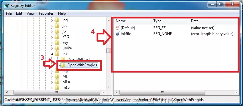

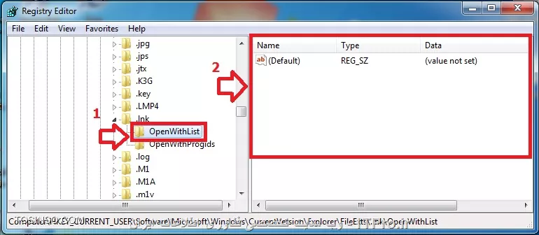

فقط یکی از دوستان یه راهنمائی ای کردن اونکارم کردم نمیدونم حالا نمیدونم چقد تاثیر داشته ولی بهر حال
رفتم به مسیر
hkey_current_user >> software >> microsoft >> windows >> current version >>
explorer >> file exts >> .lnk
تو شماره 1 و قسمت شماره 2 غیر از اونdefault هر چی بود پاک کردم چوناسم برنامه هایی بود که ایکونش عوض شده بود. قسمت 3 و 4 هم همینطوری باید باشه .
منتها میگم برنامه رو پاک کردم ومجدد نصب کردم vmware رو که الانمشکلی ندارم و امیدوارم همینوطری هم بمونه.
