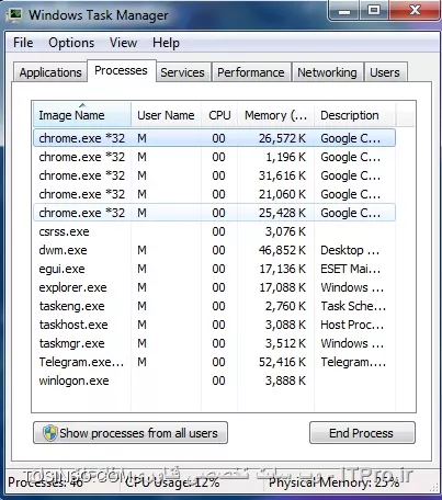

مدتی هست که هنگام کار با لب تاب دمای ان بالا می ره و مدام فن در حال کار است مثلا با اجرای ساده گوگل کروم بلا فاصله حرارت دستگاه بالا می ره و فن شدیدا کار می کنه حتی بعد از خروج از گوگل کروم هم همین وضعیت ادامه دارد .در قسمت تسک منیجیر نگاه کردم با یک بار اجرای گوگل کوروم 5 تا گوگل کوروم در این قسمت در حال اجرا بود ایا این وضعیت نرمال است ؟یا با داغ کردن لب تاب ارتباط دارد ؟
لب تابم مدل dell5110 است وتقریبا سیستمی نیست که با اجرای گوگل کوروک داغ کند ولی این اتفاق می افتد .راهنمایی کنید دلیل وجود 5 عدد گوگل کوروم در قسمت تسک منیجر چیست؟سلام دوستان
لب تابم مدل dell5110 است وتقریبا سیستمی نیست که با اجرای گوگل کوروک داغ کند ولی این اتفاق می افتد .راهنمایی کنید دلیل وجود 5 عدد گوگل کوروم در قسمت تسک منیجر چیست؟||http://tosinso.com/files/get/3ad51a6d-21b3-4c48-9827-c9d3c4bda1d0||

سلام من هم چند وقت پیش یه آنتی ویروس ESET NOD32 ORIGINAL رو لپ تاپ سونی نصب کردم و قابلیت ضدسرقت( Anti Theft ) اون رو هم فعال کردم.از اونموقع به بعد هر وقت لپ تاپ رو روشن میکردم فن لپ تاپ شروع به صدا کردن و cpu هم عجیب داغ میکرد.کل لپ تاپ رو ریختم بیرون و سرویس کردم متاسفانه درست نشد.تا اینکه قابلیت ضدسرقت NOD32 رو غیرفعال کردم و مشکل برطرف شد.شاید مشکل شما هم بخاطر نصب یه نرم افزار باشه مثل همون ورژن گوگل کروم...

اگر که مدت زیادیه لب تاب رو دارید شاید به خاطر خشک شدن خمیر سیلیکون cpu باشه

احتمالا دستگاهتون آلوده به ویروس شده و دلیل چند کروم باز شدن و پروسه های اضافه همین ویروس می باشد

اگه ویندوزتون 64 بیتی هست نسخه مخصوص ۶۴ بیتی رو نصب کنید هم سرعت پردازشش بیشتره هم به نسبت کمتر از cpu استفاده می کنه

منم یه مدتی همینطوری فن لپ تاپ م داشت بی خودی کار می کرد و لپ تاپ م داغ می کرد...حتی وقتی داشتم موزیک گوش می دادم.
یه سرچی زدم تو اینترنت ... اونجا وشته بودش که باید چیپست هاتو نصب کنی...منم نصب کردم درست شد...الان بعضی وقتا صدای فن لپ تاپ م رو هم نمی شنوم :))
یه نرم افزار هست اسمش اینه Driver Reviver . همه چیپست و درایور هاتو هم نصب می کنه... من خودم با این کارمو راه انداختم ... امیدوارم کمکت کنه

دلیل 5 تا باز کردن پروسس کروم اینه که از تکنولوژی نخ استفاده می کنه، هر پردازش تقسیم میشه به چندین نخ یا همون زیر پردازش، داغ کردن و چرخش با دور بالای فن بیشتر برای پروسس های ویروس ها، آنتی ویروس ها و اجرای پایگاه های داده هست، البته دلیل سخت افزاری هم داره مثل پوشیده شدن دریچه های ورود هوا به دستگاه یا از بین رفتن خمیر سلیکون روی cpu
یک دور سیستم رو با آنتی ویروس آپدیت شده مثل Avira یا Smart Security اسکن کنید، بعدش با Malwarebyte آپدیت شده هم این کار رو انجام بدید، اگر باز مشکل پا برجا بود کروم رو حذف کنید و ببینید باز هم مشکل رو داره، اگر داشت به فکر راه حل های سخت افزاری باشید، من هم 5110 دارم، مشکل داغ کردن رو داشت که بازش کردم و یه گرد و خاک حسابی ازش گرفتم، اما شما سعی نکنید که بازش کنید، بعد انجام راه حل های بالا باز اگر مشکل داشتید به متخصص سخت افزار مراجعه کنید

همون طوری که دوستان گفتند مشکل شما احتمالا ویروس باشه
ولی در درجه اول روی رادیاتور فن سی پی یو احتمالا گرد و خاک نشسته که تبادل دمایی به خوبی انجام نمی گیره با یه بادگیری ساده می توان مشکل رو رفع کرد و لبتاپتون رو قالی نگذارید..
