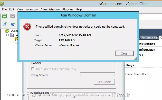

سلام دوستان من میخوام vCenter رو به دامین joined کنم ولی متاسفانه این error رو میده راهنماییم کنید
Error Message: The Specified Domain Either Does Not Exist or Could Not Be Contacted

ببخشيد نميدونم چرا اين حدس اومد تو ذهنم :)
ميتونين domain رو با name پينگ كنين
از هاست ها چك كنين ببينين ارتباط دارن با domain از domainname براي ping استفاده كنين

شما با کاربر Domain Administrator به سیستم Login هستید یا با کاربر Local Administrator ؟ در تنظیمات Vcenter شما آدرس DNS سرور چی هست ؟ روی Vcenter ابتدا باید آدرس DNS رو به درستی ست کنید ، با توجه به اینکه Flush DNS در این سرویس نداریم می تونید یکبار سرویس رو Restart کنید و مجددا تلاش کنید که سرویس رو به عضویت دومین در بیارید. این موارد رو تست کنید و نتیجه رو اطلاع بدید ITPRO باشید
پاسخ در 1395/04/08 توسط
با کاربر admine دامین login کرده بودم و vCenter هم یک رکورد در داخل dns داشت
با ی restart درست شد
ممنونم

شما میخواین با IP به Domain Join بشین؟!!!

چک کردم ارتباط دارن
چیکار کنم؟
