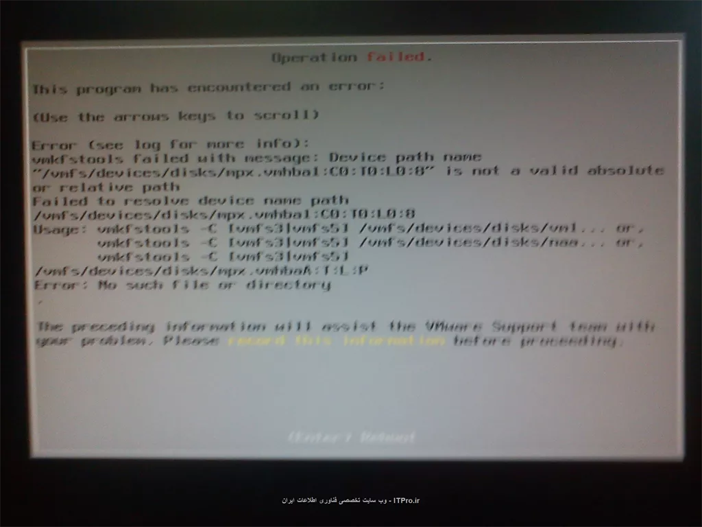

سلام دوستان،به کمک شما نیاز دارم.من یه سرور hp ml370 G5 دارم .میخواستم ESXI 5.0 روی اون نصب کنم .متاسفانه در مراحل نصب انهایی ارور می دهد.عکسش رو می زارم

من این ارور رو ندیدم به شخصه، ولی از نسخه های hp استفاده کنید که درایورها رو هم به همراه دارند احتمالا مشکل پیدا نمیکنید...
یه سوال: هاردها رو create کردین قبل از نصب؟

نسخه های hp رو از کجا دانلود کنم؟این نسخه esxi رو من از سایت vmware دانلود کردم.هاردها هم به صورت رید 10 و رید 5 هست
