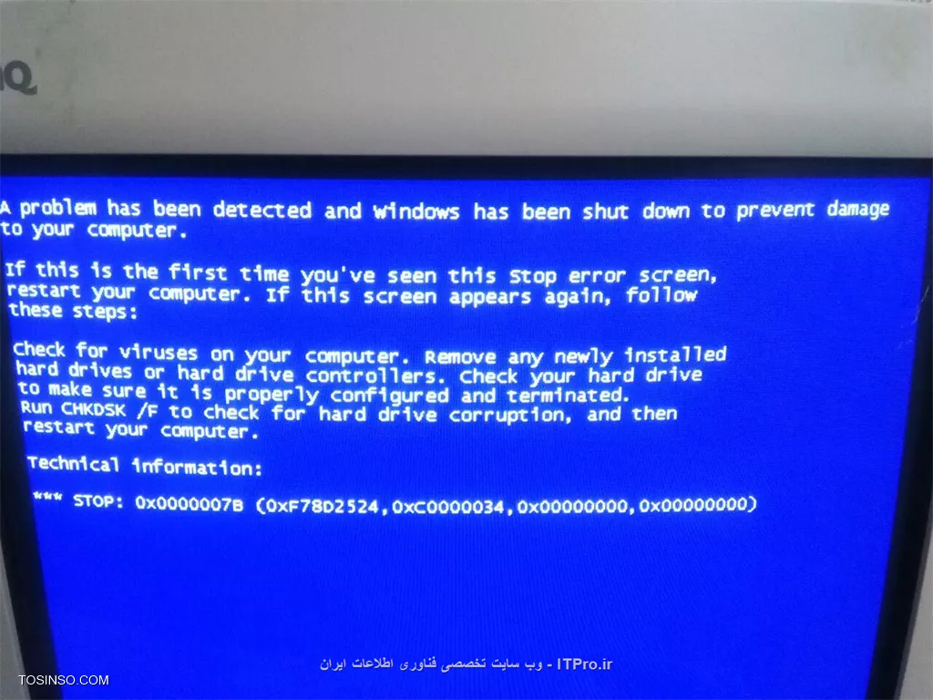

سلام. وقتی می خواهم ویندوز سیستم را عوض کنم با این ارور مواجه می شوم:
<center>
||http://tosinso.com/files/get/92a2ccda-536b-4c42-bcc3-17d6b7763504||
<center>
قبلش ویندوز xp می خواستم نصب کنم که چنین صفحه ای اومد و از طریق بایوس sata option را از AHCI به IDE تبدیل کردم و مشکل حل شد. ولی چون درایور مادربورد روی xp جواب نمیده مجبور شدم ویندوز را به سون تغییر دهم.پس فرمت کردن درایو ویندوز در قسمت expanding file بعد از 20 درصد عکس بالا می آید.اون تنظیمات sata option را هم به حالت قبل برگرداندم ولی نشد.
لازم است بگم هارد این سیستم قبل روی سیستمی دیگر بود که وقتی منتقل کردم به سیستم جدید در قسمت نصب به مشکل برخورد کردم که مجبور شدم قسمت sata option را تغییر بدهم.
مشکل چی می باشد؟
مشکل چی می باشد؟

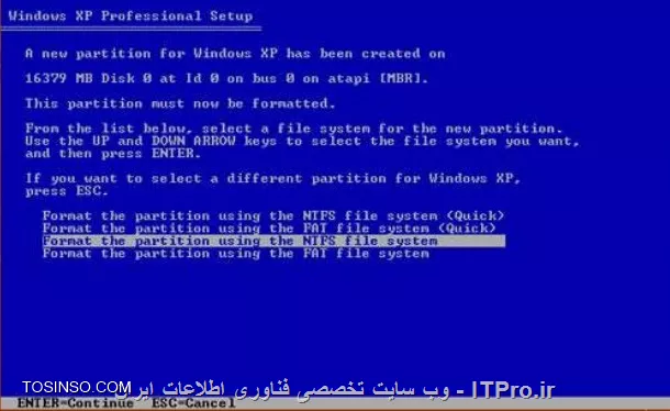

دوست عزیز یک بار با سی دی ویندوز XP درایو ویندوزت رو Low Format کن. اینطوری اگه بدسکتور هم داشته باشه از بین می ره. (Quick Format نزن!) اینم تصویر! بعد از اون اقدام به نصب کن.
Low Level Format with Windows XP
پاسخ در 1395/04/06 توسط

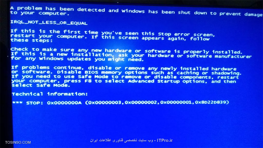

با تشکر از نظر دوستان، محل رم را تغییر دادم، اسلت رم را بررسی کردم.باتری را هم در اوردم. حالا تنها پیشرفتی که داشت این بود که روی 40 درصد قسمت expanding file گیر میکنه.
ویندوز xp را گذاشتم ولی وقتی صفحه پارتیشن ها میخواست بیاد این ارور آمد:

این خطا معمولا به دو علت هست.
اول رم
دوم بدسکتور شدن هارد.
نگاه به نو بودن قطعات نکن.اسلت رم رو عوض کن و اگه تونستی با یه رم دیگه چک کن
