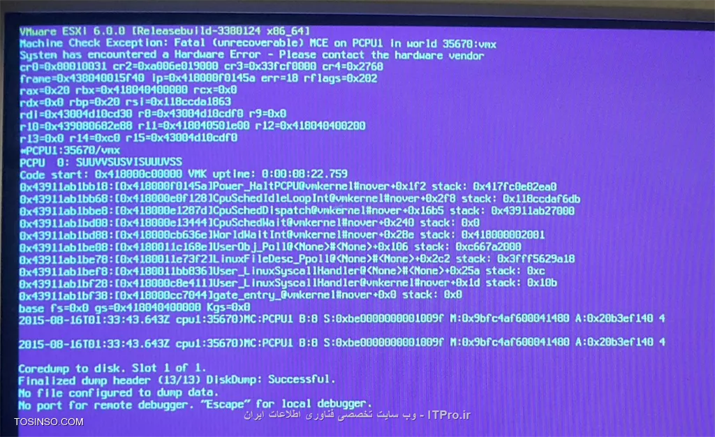

باسلام و عرض ادب به همه ، مشکلی در کار با سرور vmware esxi برام پیش اومده ، بر روی یک هاست HP DL380 G7 نسخه 6 esxi را نصب کردم و روی آن 3 تا guest دارم به طور متغییر (حداکثر 15 دقیقه) خطای در صفحه نمایش داده میشه و سرور کرش میکنه ، به نظر خطا مربوط به cpu !؟ سرور 2 تا cpu داره همه حالت را تست کردم باز هم مشکل وجود دارد (تک cpu، cpuها را با هم تعویض کردم و ...) اسکریت شات خطا هم به صورت زیر
||http://tosinso.com/files/get/9e287637-5637-4489-9aa4-16e61f34278e||

یه بار HP Diagnotistic Test ها رو اجرا کنید و نتیجه رو ببینید.
با smart start هم بیاید بالا می تونید این کار رو بکنید

نسخه 5 یا 5.5 رو نصب کنید. احتمال خیلی زیاد مشکل درایور داره.

دوست عزیز مشکل از esxi شما نیست مشکل از cpu که تو پردازش کم میاره
باید ببینی پردازشی که ماشین های مجازیت لازم دارند بیشتر از توان cpu نباشه
اگه میتونی socket و core ماشین های مجازی روی این سرور رو روی زوج ببند باید حل بشه
البته بازم به کارایی پردازش cpu توسط ماشین هات بستگی داره که بیشتر از حد توان ازش نخواد

همه موارد دوستان را بررسی کردم و به موارد زیر رسیدم
cpu و ram داده شده به vmها کمتر از منابع سیستم
برای تست اومدم ویندوز سرور نصب کردم و روش hayerV نصب کردم بازهم همین مشکل وجود داره
حتی وقتی هیچ vm کار نمیکنه بعد از مدتی کرش مکنه سیستم
cpu ها را با هم تعویض کردم- تک cpu هم قرار دادم - ram ها را هم جابجا و کم و زیاد کردم -----> باز همون مشکل
دوستان فکر میکنید از چی باشه؟

با سلام. این مشکل برای من هم پیش آمده بود متوجه شدم از دیسک شماره یک (همان طور که در خطوط آخر شکل مشخص شده) می باشد که باتعویض هارد با یک هارد دیگر مشکل برطرف گردید.

دوست عزیز طبق جستجو بنده تو فروم های خارجی یک نفر مشکل شمارو داشت نوشته بود که چک کامل سخت افزاری کرده(HP Diagnotistics) و بعد از اون سرور رو rebuild کرده و مشکلش حل شده
البته جاهای دیگه از اون پیشنهادی که بهتون داده بودم هم گفته بودن استفاده بشه بد نیست
این دو مورد رو ( cpu-microcode و cpu5-microcode )
امیدوارم مفید واقع بشه
