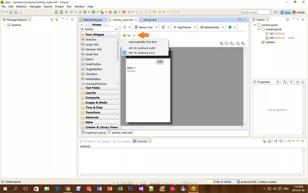

منم چند روز پیش همین مشکل رو داشتم که اینجوری حل شد:
به خاطر API هست، برای تصحیحش در قسمت بالایی همون جایی که layout رو به صورت گرافیکی نشون میده عدد API رو روی مقدار کوچکتری تنظیم کنید مثلا 19 (شکلک کوچیک اندروید)، تصویر این‌چیزی که میگم اینه:
||http://programming.tosinso.com/files/get/a3ecdc1b-2662-4b0e-9e70-9e9f67826f01||
