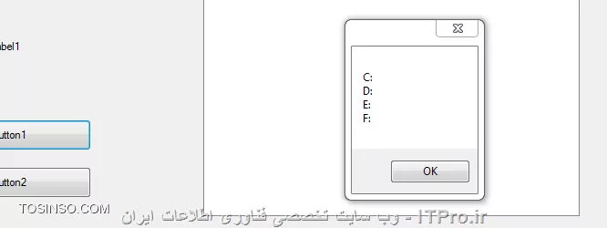

||http://tosinso.com/files/get/6c2c8be8-5e02-4093-a80c-d73ec7870fd6||
<center>
بنده مطابق شکل بالا کل درایوهامو در لیست باکس نمایش داده ام منتها من میخام وقتی کاربر یک یا چندتا از درایو های بالا رو انتخاب کرد خروجی که بهم نشون میده به صورت زیر باشه ممنون میشم منو راهنمایی کنید.یعنی میخام خروجیم طوری باشه که لیست درایوهام پشت سرهم و با کاراکتر ; جدا شده باشد.مطابق خروجی زیر :

بنده مطابق شکل بالا کل درایوهامو در لیست باکس نمایش داده ام منتها من میخام وقتی کاربر یک یا چندتا از درایو های بالا رو انتخاب کرد خروجی که بهم نشون میده به صورت زیر باشه ممنون میشم منو راهنمایی کنید.یعنی میخام خروجیم طوری باشه که لیست درایوهام پشت سرهم و با کاراکتر ";" جدا شده باشد.مطابق خروجی زیر :
C:;D:;E:;F:

کدی که لیست باکس رو پر می کنید رو لطف می کنید قرار بدید؟

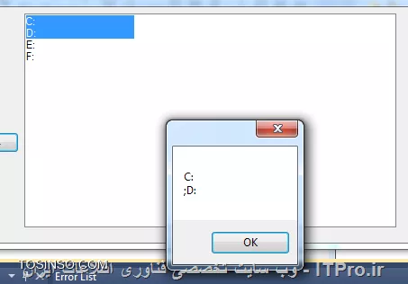

خروجیش این میشه آقای احمدی بزرگوار
<center>
||http://programming.tosinso.com/files/get/79af288d-b60f-493e-9521-aa4458fe62a6||
<center>
پاسخ در 1395/04/19 توسط
