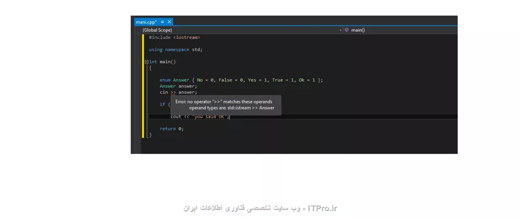

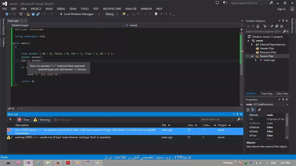

سلام به همه برنامه نویسان عزیز
من تازه شروع کردم به برنامه نویسی سی پلاس پلاس در ویژوال استادیو اما این مشکل را دارم
میشه راهمایی بفرمایید ممنون میشم ازتون
||http://tosinso.com/files/get/f3cca7f4-55a9-42de-ab8c-e79e6b152ad9||
پرسیده شده در 1395/04/22 توسط
مشکل از اینجاست که عملگر << برای دریافت enum ها در زبان سی پلاس پلاس تعریف نشده، شما برای حل این مشکل می تونید کد رو به صورت زیر تغییر بدید:

پاسخ در 1395/04/22 توسط
دوست عزیز، لطفاً یک عکس واضح تر قرار بدید. اصلاً قابل خوندن نیست.
