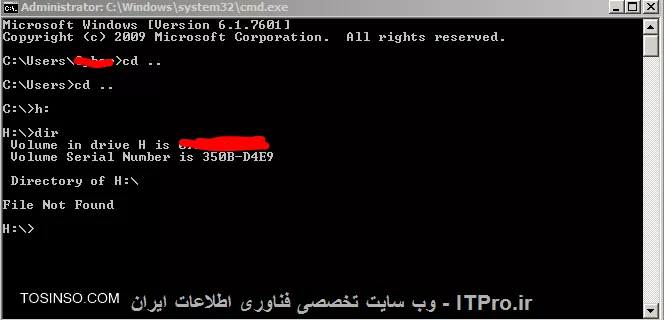

از طریق cmd قابل دسترسی هست فقط نمی دانم چرا میگه file not found!
