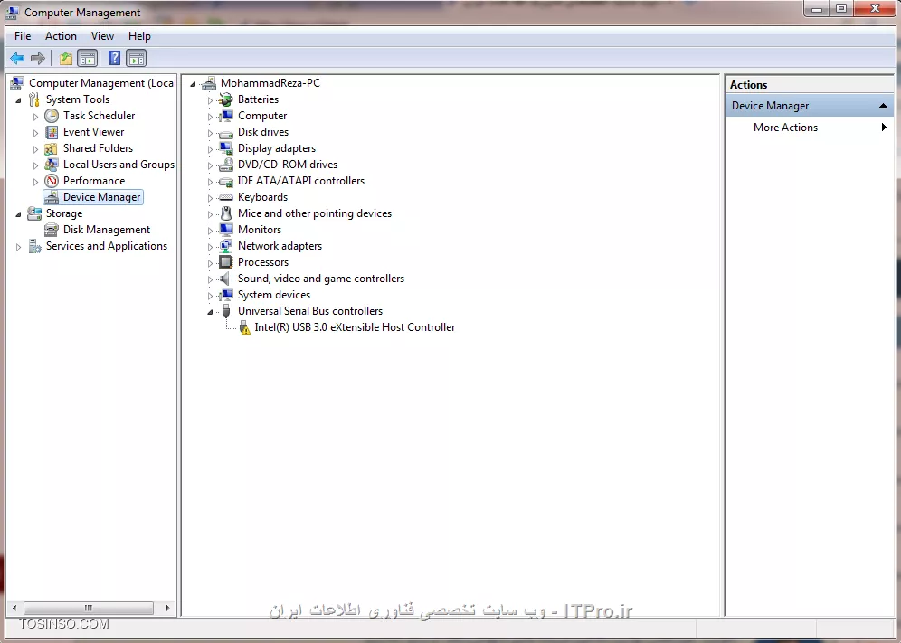

لپ تاپ من lenovo g50-80 هست روی خودش ویندوز 8.1 نصب بود بعد از نصب ویندوز 7 پورت های usb هیچکدوم کار نمیکنه موقع اتصال هیچ واکنشی نشون نمیده
device manager هم اینجوریه...

یه همچین اروریه Windows cannot verify the digital signature for the drivers required for this device. A recent hardware or software change might have installed a file that is signed incorrectly or damaged, or that might be malicious software from an unknown source. (Code 52)
پاسخ در 1395/04/25 توسط
جواب نداد راستی ارور code 52 به معنای چه اروری هستش؟
