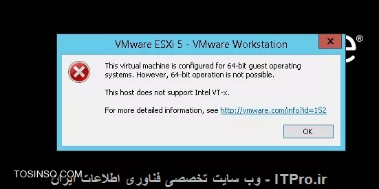

با سلام ، یه سرور hp داریم که روش esxi نصب شده و چند تا ماشین هم روی اون ایجاد شده روی یکی از این ماشین ها یه ویندوز سرور 2012 داریم که روی این سرور vmware workstation نصب کردیم ، حالا میخوایم روی این vm workstatin یه esxi نصب کنیم که با پیغام زیر روبه رو میشیم:
This virtual machine is configured for 64-bit guest operating systems. However, 64-bit operation is not possible.
This host does not support Intel VT-x.

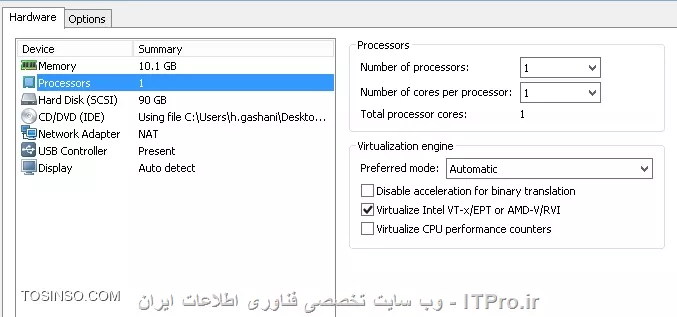

موقع تعریف vm روی workstatin برای esxi تو قسمت setting و processors تیک گزینه virtualize intel... هم زده شده چکار باید کرد؟

پیغام و تنظیمات الان به این صورته

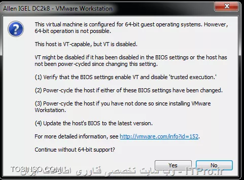

طبق راهنمایی موجود در متن خطا (Power- cycle the host) یکبار سرور هاست را خاموش کرده و سپس روشن کنید. دقت کنید که این (power-cycle) با ریستارت کردن فرق می کند.

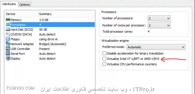

در برنامه workstation ماشین مورد نظر را انتخاب کرده و در قسمت سمت راست روی گزینه Edit virtual machine setting کلیک کنید و در بخش مربوط به cpu گزینه Virtualize Intel VT-x را فعال کنید.

این کار و قبلا انجام دادم.توی پست اول توضیح دادم.مشکل حل نشده
