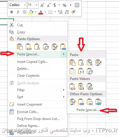

سلام دوست عزیز....
پاسخ سوال شما بسیار ساده است. در اکسل انواع پیست کردن ها رو داریم. شما از پیست معمولی استفاده میکنید پس قاعدتا فرمت سلول کپی شده نیز باهاش میاد. اما اگر از paste special استفاده کنی فرمت سلول یا ستونت به هم نمیریزه و فقط محتوا میاد. گزینه های paste special خیلی خوب عمل میکنه مثلا paste value فقط مقادیر رو برمیگردونه بدون اینکه فرمول و یا فرمت بندی باهاش بیاد و یا paste formola که فقط فرمول رو برمیگردونه....
Paste
