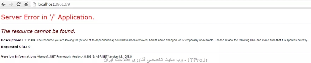

خب منم همین کارو کردم ولی بازم خطا میده . به کدی ک گذاشتم نگاه بندازید متوجه میشید .

خب اخه URL که شما Type می کنید اسم Action رو نداره و یک راست ایدی رو بهش دادید!
(تنها در یک صورت این باید کار کنه اونم اینه که کنترلر و ویوی دیفالت شما داخل فایل routConfig این کنترلر و اکشن تعریف شده باشه)
خلاصه توی ادرس بار اسم کنترلر و Action رو تایپ کنید و بعد ایدی رو بهش بدید :
localhost:28613/ControllerName/ActionName/Id
پاسخ در 1395/05/10 توسط

این کدها این خطا رو میزنه . باید چبکار کنم ؟

دوست عزیز، مشکل شما بحث Routing هست، شما باید Route رو برای Action ها تعریف کنید یا اگر تعریف نکردید از Route پیش فرض استفاده کنید. برای مثال فرض کنید Controller و Action شما به صورت زیر تعریف شده:
public class NewsController : Controller
    public ActionResult Details(int id)
		return View();
اگر Route پیش فرض که داخل فایل RouteConfig.cs در پوشه App__Start تغییر نکرده باشه، به صورت پیش فرض آدرس نمایش Action بالا به صورت زیر هست:
http://site.com/news/details/10
اما اگر Route رو تغییر داده باشید، اونوقت بر اساس Route تعریف شده نمایش داده میشه، برای مثال، داخل فایل RouteConfig.cs به صورت زیر یک Route برای Action بالا تعریف می کنیم:
public static void RegisterRoutes(RouteCollection routes)
    routes.MapRoute("ShowNews","news/show/{id}",new{controller="News", action="Details"});
با تعریف Route بالا، دسترسی به بخش نمایش خبر به صورت زیر میشه:
http://site.com/news/show/10
