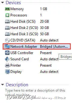

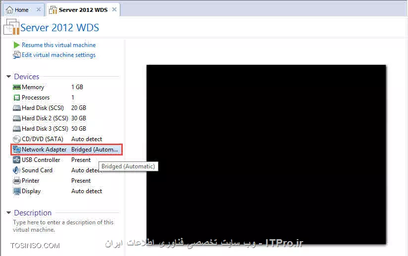

کافیه حالت شبکه ماشین مجازیتون رو بر روی Bridge قرار بدین و سپس تنظیمات IP رو بر روی هر کدوم انجام بدین
