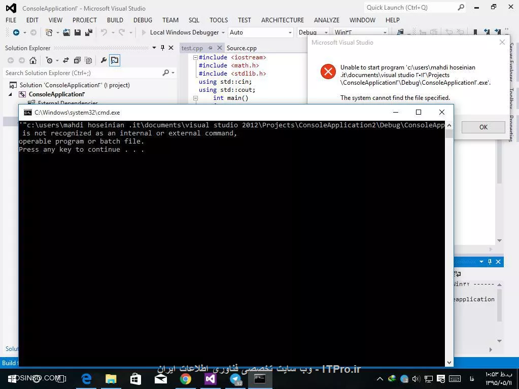

سلام ، من نسخه 2012 این برنامه رو دانلود کردم . وقتی یه برنامه می نویسم ( C++ ) که به شکل زیر هست :
#include <iostream>
#include <math.h>
#include <stdlib.h>
using std::cin;
using std::cout;
	int main()
		for(int i=1; i<=10; i++)
		cout<<rand()%6+1<<'\t';
		return 0;
و اجرا می کنم ، خطای خاصی بهم میده که توی تصویری که فرستادم می تونید خطاشو ببیند . من خیلی احتیاج دارم باید تمرین کنم لطفا کمکم کنید چرا این خطا رو میده و برای حلش چیکار باید بکنم ؟
تصویر خطای اجرا برنامه در ویژوال استدیو 2012
در تصویر اونیکه صفحه cmd هست با روش Ctrl + F5 اجرا کردم و خطا داد و اونی که پشتشه با گزینه سبز رنگی که برای اجرا تو خود نرم افزار وجود داره زدم .
واقعا به راهنماییتون نیاز دارم ممنون .

یکبار Visual Studio رو ریستارت کنید، یعنی تنظیمات رو به حالت پیش فرض برگردونید ببینید مشکلتون حل میشه؟
پاسخ در 1395/05/13 توسط
سلام دوست عزیز، از منوی Tools گزینه Options رو انتخاب کنید، از لیست سمت چپ پنجره Options گزینه Projects->Build and Run رو انتخاب کنید و از قسمت سمت راست، گزینه On run, when projects are out of date و روی Always build قرار بدید. احتمالاً مشکلتون حل بشه.
پاسخ در 1395/05/12 توسط
گزینه On run, when projects are out of date روی Always build تنظیم هست خودش .
هیچ راه حل دیگه ای نداره ؟
