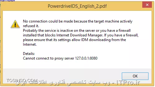

چند وقته که هرچی میخوام دانلود کنم با این پیغام مواجه میشم.راهکارهایی که توی اینترنت بودن و اعمال کردم هم روی IDM و هم internet option .ولی مشکل هنوز پابراست متاسفانه. ممنون میشم کمکم کنید.سلام دوستان.
چند وقته که هرچی میخوام دانلود کنم با این پیغام مواجه میشم.راهکارهایی که توی اینترنت بودن و اعمال کردم هم روی  IDM و هم  internet option .ولی مشکل هنوز پابراست متاسفانه. ممنون میشم کمکم کنید.||http://tosinso.com/files/get/b17efa21-f628-4f80-a285-3511e452842c||
اینم عکس ارورمه
اینم عکس ارورمه

فکر می کنم قسمت پروکسی دانلود منیجر رو دستکاری کردین و یا فیلتر شکن اجرا کردین که اون این تنظیمات رو بهم ریخته
در تنظیمات دانلود منیجر قسمت پروکسی رو توی حالت دیفالت بزارین... (عدد 127.0.0.1 و پورت رو پاک کنید)

فیلترشکن استفاده کرده بودم. درست شد .خیلی خیلی ممنون
